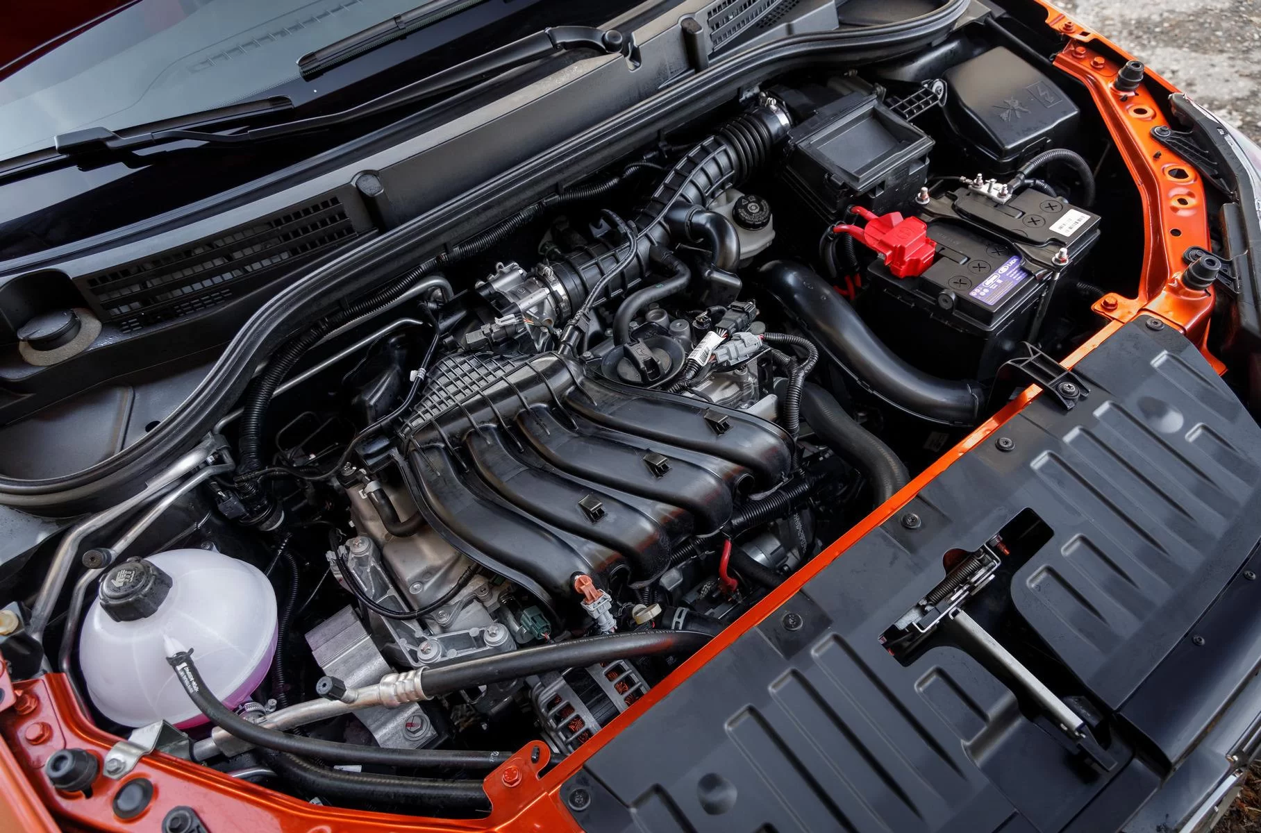

Добрый день! Лада Веста.
С недавнего времени появились странные щелчки, как будто два ключа на 10 ударяют друг об друга, во время глушения двигателя. Данный момент вылезает только при включённом кондее, при чём проскакивает через раз - бывает щёлкнет когда завёл и сразу же заглушил, а бывает весь день с кондеем проездишь и без проблем глушу двигатель. Кто сталкивался с данной проблемой?

  1. Откройте капот и попросите кого-то заглушить двигатель. А сами послушайте откуда. Щелкать может муфта компрессора.
