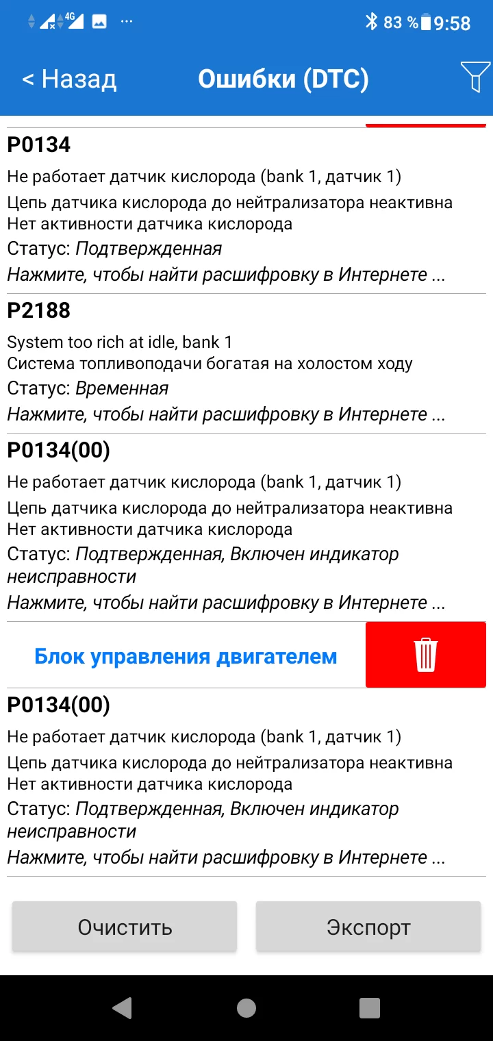

Здравствуйте! Лада Веста.
Продолжительное время мучаюсь с такой проблемой: загорается чек, машина троит, пытается заглохнуть, стреляет в глушитель, но при нажатии в "пол" едет нормально. Сканер выдаёт ошибку Р0134 и типа богатая смесь Р2188.
Первый раз приехал к официалам - говорят "зонд верхний менять" - ок, поменяли. Поездил пару дней, снова тоже самое, опять к ним. Говорят "зонд менять, а лучше катализатор". !!!??? С какого перепуга? Машина с двигателем 1.8, пробег 70000км! Не согласился с ними, но проверил на всякий случай в другом сервисе (давление на выпуске, видео камеру вставили) - всё в порядке. С подключенным сканером катаюсь, показывает, что коррекция, то идет с ДК1, то не идёт.
Вопрос! Может ли быть проблема с блоком? Или с контактами в жгуте к блоку? Или реально такие некачественные лямбды (третью уже воткнул для чистоты эксперимента)?! Пожалуйста, подскажите знающие люди.
