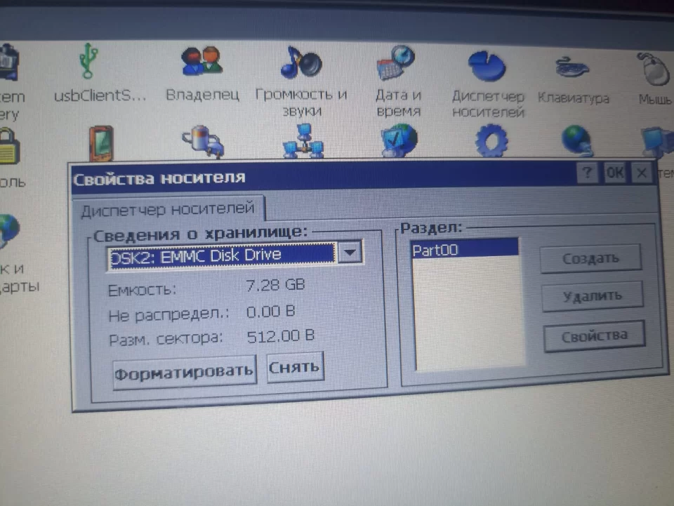

  3. у меня на рабочем столе( в винде магнитолы) не отображает почему-то папку sdmmc. в свойствах дисков она есть. не получается восстановить работу незапускающегося сити гида. кто-нибудь может подсказать что делать в этом случае?

      Сейчас далеко от машины.завтра закину фото. Сразу скажу,что папки sdmmc среди прочих девайсов не отображается. Вопрос в какую папку зайти для восстановления
    2. нужно зарегистрироваться сначала

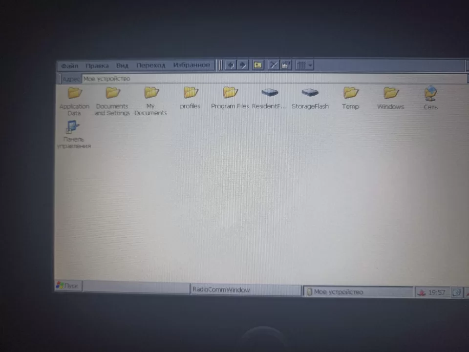

    3. CityGuide в ResidentFlash и в StorageFlash нет?

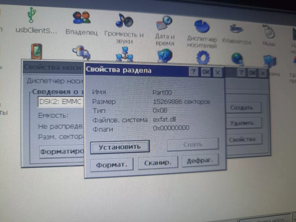

    4. целый день пробовал разные обновления ставить. толку нет. ошибка загрузки. ситигид не реагирует.не запускается. видимо что-то нужное отсутствует, или путь к папке назначения потерян. В общем, надежда только на вас
    5. повторюсь: на рабочем столе не отображается раздел внутренней памяти SDMMC! Мне кажется, что в этом и проблема при попытках обновиться. Можно ли как то восстановить раздел вручную, или понять, что отвалилась эта впаяная внутренняя память?
    6. может SDMMC это  ResidentFlash или StorageFlash?
      если ММС работает, значит раздел живой
    7. сомневаюсь. пойду к машине попробую сделать как вы сказали
