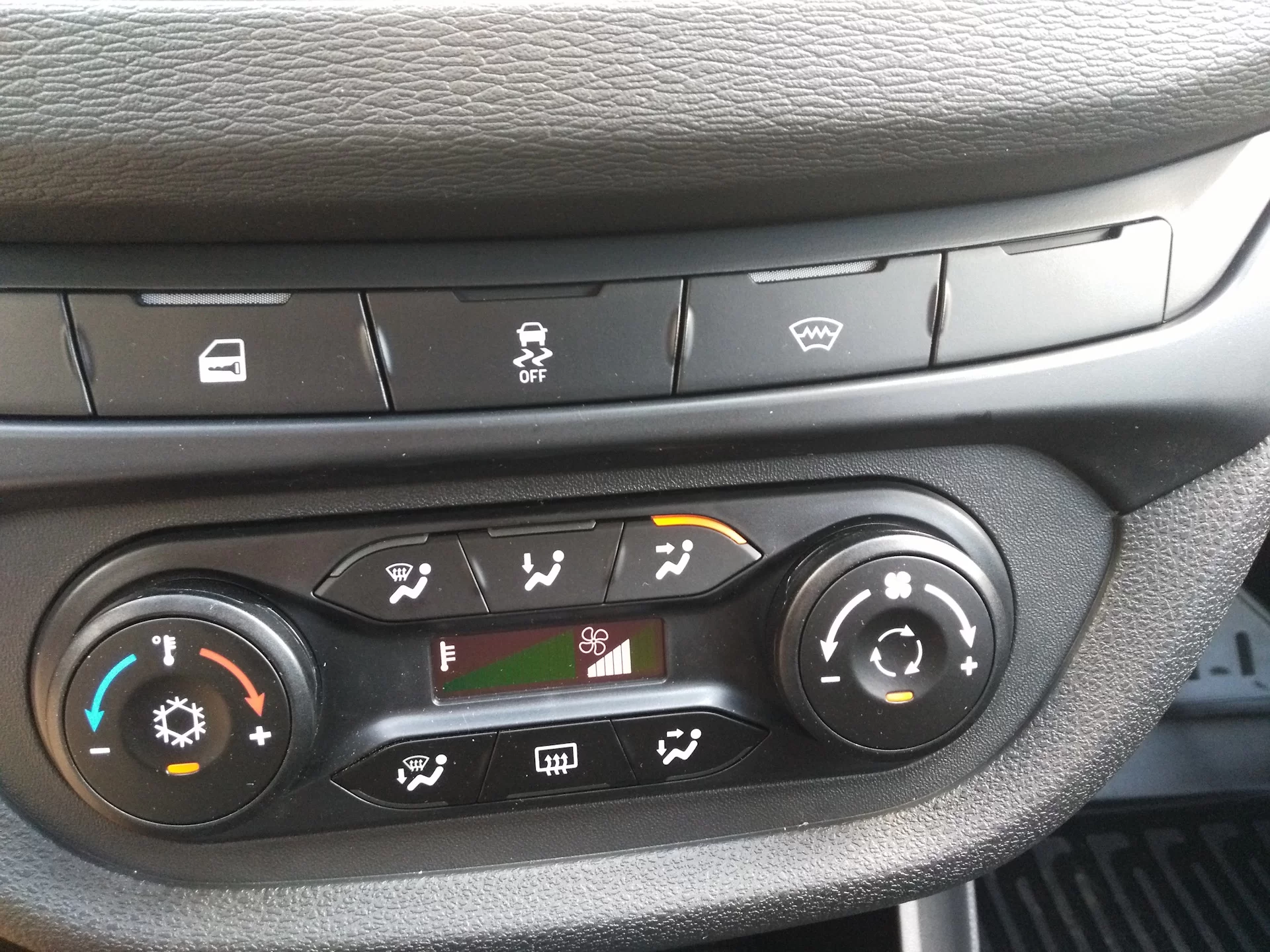

Всем доброго времени суток. Веста 2017г. Люкс. Проблема случилась прошлой зимой. На морозе сел АКБ. Машина стояла 2 недели. После подзарядки АКБ не мог запустить мотор. Приехал диагност-электрик, сказал в защите иммобилайзер. Своими манипуляциями запустил мотор. Дальше обнаружил, что не работает обогрев стёкол и зеркал, не подсвечивается блок климат-контроля и не отображается ближний свет в авто режиме на приборе. Может кто сталкивался с проблемой и как решали?

    Скорее всего изменились параметры в блоке BCM это бывает при медленном разряде аккомулятора, чтобы включить обогрев заднего стекла нужно  в окне блока найти параметр  REAR DEFROSTER , там 5 строчек, вверхней должно стоять NO RES CLIM и в строках ниже в таком порядке true,false, false, true. И в параметре ExternalLights поставить true, тогда будут нормально гореть индикаторы на приборке. Для конфигурации нужна программа ddt4all и ELM327
