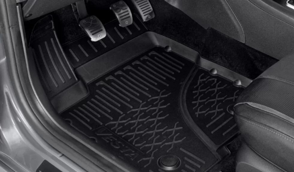

Откуда вода под водительским ковриком?
 19 июля 2024     Ladavesta85     1 357     8
Всем здравствуйте. Лада Веста.
Подскажите кто в теме: от куда может попадать вода под водительский коврик?
