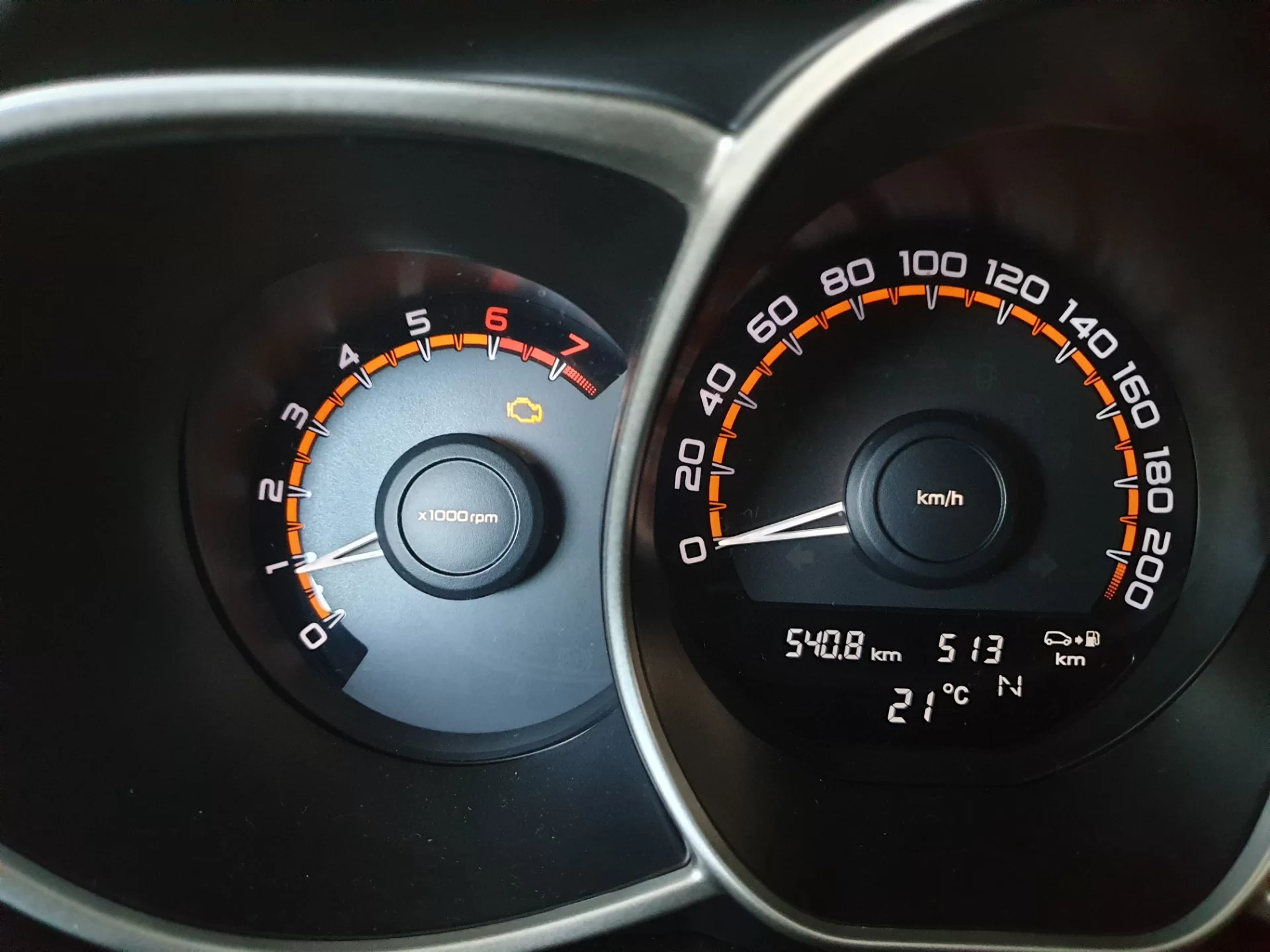

Доброго времени! Может было у кого на Весте с вариатором и мотором h4m проблемы с форсунками? А точнее с одной форсункой №2, обрыв цепи и замыкание на массу. Подскажите куда копаться или как решить?
