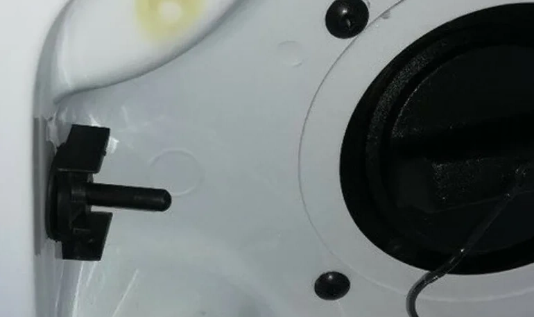

При снятии с охраны не открывается лючок бензобака (актуатором)
Здравствуйте. Веста SW Cross. При снятии с охраны центральный замок открывает двери, но перестал происходить звук открытия актуатором крышки лючка бензобака. Приходится вручную через багажник отводить за крючок. Если при открытом лючке ставлю в охрану (закрываю центральный замок) актуатор уверенно с жужжанием выдвигает пластиковый шток. При открывании машины только незначительный импульс слышен в актуаторе и на миллиметр перемещение. Если раз 10 нажимать на штатном ключе "открытие", - то понемногу шток актуатора втягивается на необходимую для выхода из проушины лючка расстояние.
https://vk.com/lada.online?w=wall-81037810_85607 https://t.me/ladaonline/11581
  1. Ну в Вашей статье сразу видна причина - актуатор ))) Замените и не будет проблемы)))
