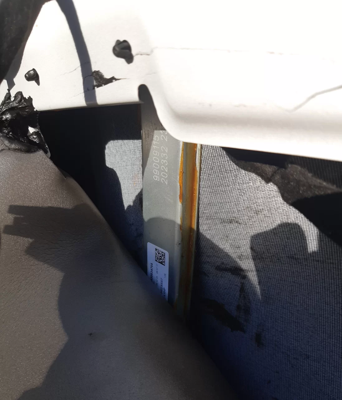

Всем привет! Vesta NG Cross 2023 года.
Скрипит-скрежет стеклоподъемника водительской двери, когда стекло доходит до крайнего верхнего положения. Дилер честно пытался, разбирал дверь, что-то смазывал, чистил бархотки, но в итоге так и не победил. Усугубляется в сухую погоду и чуть стихает в дождь. Завод ссылается на 5.7 гарантийного талона и тоже делать ничего не хочет.
Проблема мелькает на просторах интернета, но не очень ясно решение. Может кто-то сталкивался?
Видео https://rutube.ru/shorts/a9ecf5ecc3aa32747ee30143d6037cb4/?r=wd
https://vk.com/lada.online?w=wall-81037810_86945 https://t.me/ladaonline/11794
  1. На второй день после покупки появился ужасный звук при закрытии водительского стекла, смазывал саму резинку а оказалось все проще . Разобрав обшику и взглянув на полозья по которым ходят направляющие при поднятти и они были соверщенно сухие, смазал их солидолом и вуаля стало закрыте тихим и плавным и без единого звука . Читал что люди регулируют стёкла чтобы не скрипели ну скажу 100% что просто нада смазать направляющие их там две и будет вам счастье ! Теперь как на иномарке)
