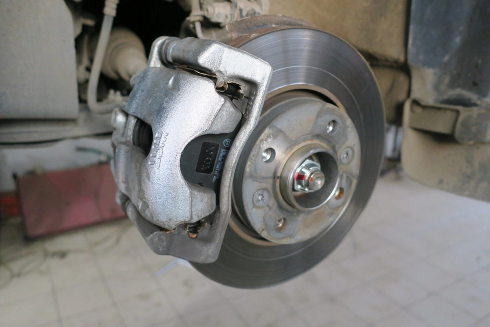

Какой допустимый износ передних тормозных дисков на Весте?
Здравствуйте.Lada Vesta 2020 г. (пробег 45.000 км.).
Диски "съело" по 1 мм с каждой стороны (внутренней и внешней).
Подскажите пожалуйста, какой максимально допустимый износ передних тормозных дисков допускается на Весте?

  1. У меня при пробеге 60 тыс, x-ray 2019г. Толщина диска 20мм, колодок 6мм (ни разу не менял), таое чувство, что колодки вместе с дисками менять придётся, сотрутся как раз вместе.
  2. Добрый день.
    При толщине диска менее 19,8 мм диск подлежит замене.
    ТИ.3100.25100.20586 Тормозная система Весты
    1. Проточите один раз диски. Сэкономите на замене на новые.
