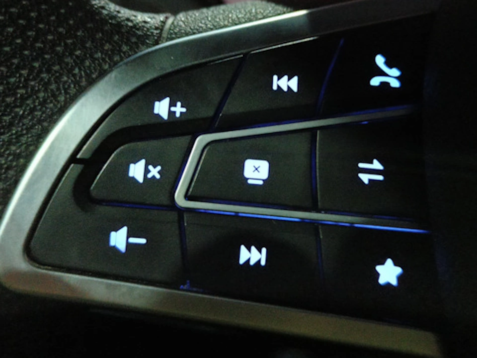

Всем доброго времени суток. При включенных габаритах очень тускло горит подсветка кнопок на руле Весты нового поколения. Если нажать на любую кнопку из левого сектора (круиз-контроль), то все кнопки начинают гореть, как надо, при отпускании кнопки - снова тускло.
Если нажать (не вверх-вниз) джойстик RES, то подсветка будет чуть больше тусклого, но не полная.
Если джойстик RES двигать в положение вверх-вниз (SET+, SET-), то кнопки на всем руле горят, как надо.

  1. В общем с решением проблем не подскажу, но дилер исправил косяк меньше, чем за один день. Возможно, шлейф отходил
  2. Гость Александр
    4 октября 2024 23:06
    Подрулевой шлейф скорее всего ...
