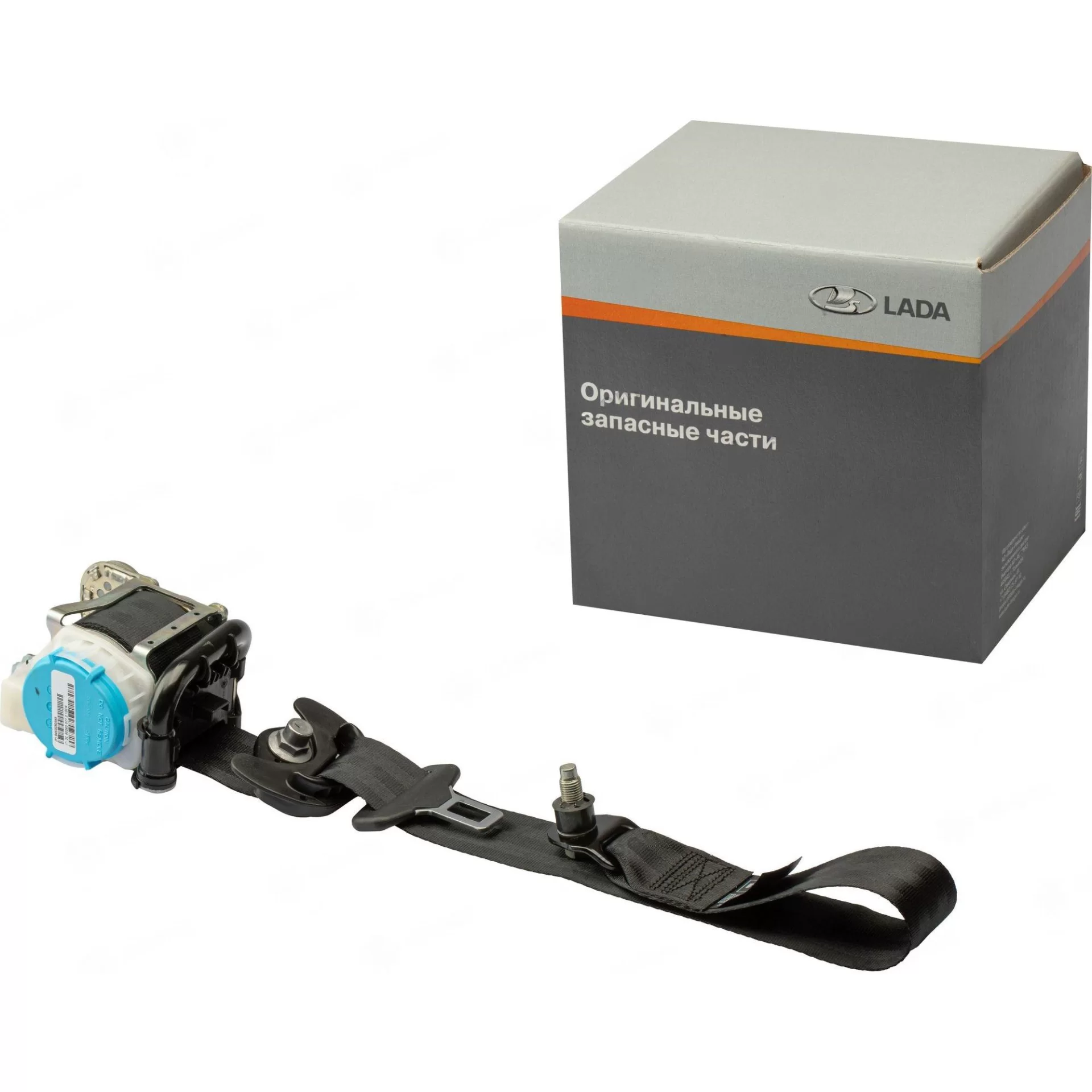

Добрый день!
Подскажите пожалуйста, вопрос касательно Vesta SW Cross, комплектация Enjoy`24 с фронтальными подушками безопасности водителя и переднего пассажира. Ремни безопасности не блокируются при резких рывках, как на большинстве современных иномарок. Есть ли модификации Весты с блокировкой ремня при рывке или это конструктивная особенность всех Вест (т.е. блокируются только при работе подушек)?
https://vk.com/lada.online?w=wall-81037810_87815 https://t.me/ladaonline/11944
  1. При работе подушек? А как же резкое торможение? Бегом к дилеру и дерите их до потери пульса! Из-за этого кто-то может вообще без челюсти остаться!
    1. Возможно, у них чувствительность ниже. Выяснил, что блокировка срабатывает, если рукой очень резко дернуть ремень. Сколько ни подавался быстро телом вперед, наклоняясь к рулю, - вызвать блокировку не удалось. Такая ситуация с ремнями всех кресел.
      На иномарках, если резко податься телом вперед - блокировка всегда срабатывала. Иногда казалось, что каждое второе вытягивание блокируется. Т.е. при обычном пристегивании, постоянно сталкивался с блокировкой.
      Нормальная чувствительность ремня для блокировки должна быть выше?

      На разных иномарках, по моему опыту, ремень тоже по разному срабатывает. Если при экстренном торможении на хорошем покрытии и остановке вы на ремнях "повисните", то блокировка ремня достаточная. Большой гемор пытаться пристегнуться, а ремень постоянно блокируется.

    Должны блокироваться, не блокируются значит это брак, если машина на гарантии вперёд к официалам, пусть меняют.

    Бывает такое, что пытаешься подтянуться к капоту посмотреть на проездаемые ямы, и тебя блокирует ремень. Это бесит. Так что низкая чувствительность ремня в этом случае на пользу. А при аварии толчок ооочень резкий, как при проверке рукой. Поэтому, считаю такую блокировку оптимальной - не мешает при обычной езде, но срабатывает при аварии.
