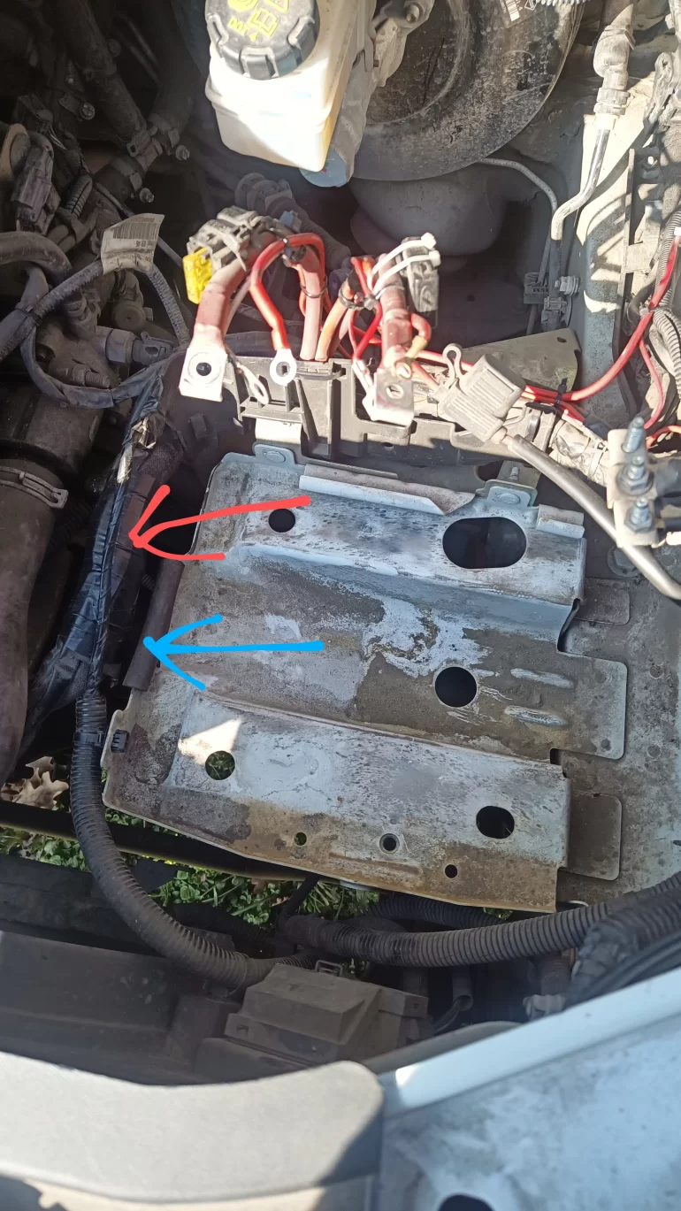

Машина после ночной стоянки утром не хочет заводится, загорается шестерня на панельке и антизанос, по мимо того через программу, то вылезают куча ошибок, то нет. Солнце начинает греть или заталкаешь в тëплый бокс, отогреется и заводится, и как не в чем не бывало.
Что может быть, куда лезть где копать?

    Проблему нашёл. На фото, по красной стрелке, жгут проводов. Перетёрлась изоляция на трёх проводах. По синей стрелке, перетерались провода об корпус в этом месте. Смотри у себя. Может тоже трутся провода.
