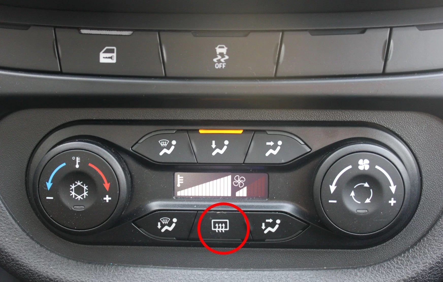

Хочу включить подогрев стекла через приложение СтарЛайн, но не включается. Скажите, у нас подогрев заднего стекла управляется через кан шину или нет?

  1. Только в комплектациях с климат-контролем обогревы включаются сигналом по CAN.
  2. Стоит e96 через гибкую логику сделал себе включение обогрева лобового стекла при минус 5
    1. От сигнализации провод кидал на кнопку обогрева
