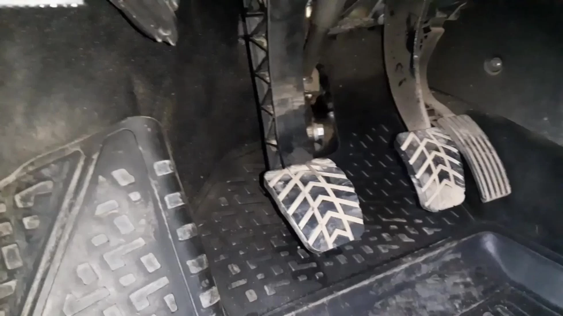

Вредно ли длительное время держать сцепление выжатым?
Добрый день.
Я начинающий водитель, автомобиль Лада Веста. На светофоре получилось раза три по одной минуте держать сцепление выжатым. Последствия для автомобиля будут? Подскажите пожалуйста.
