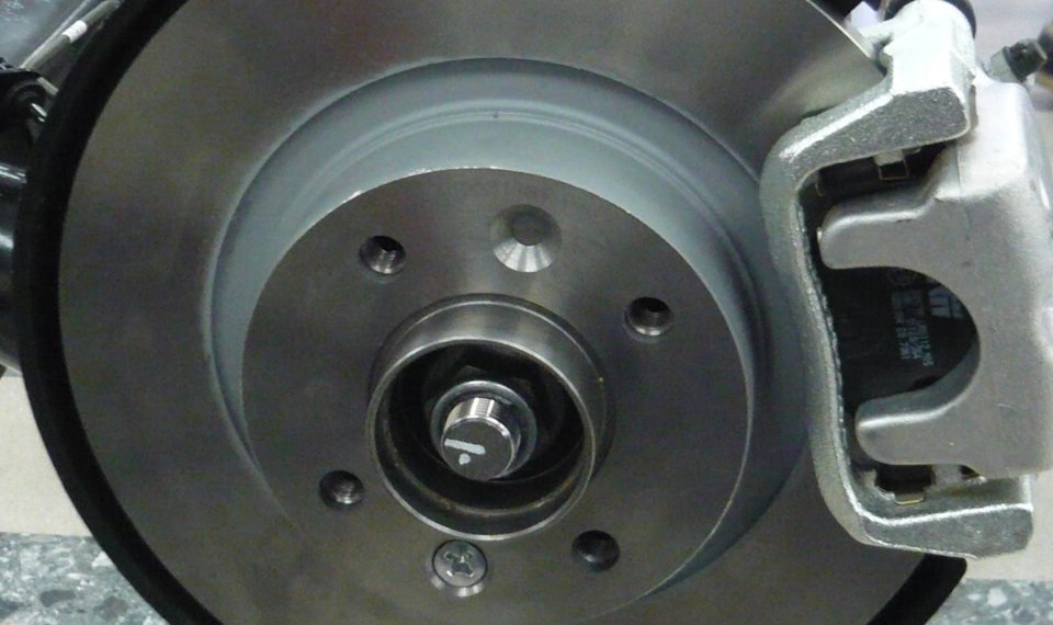

Всем доброе время суток. Проблема в заднем суппорте, каждое утро или долгий простой его как бы клинит или подкусывает, появляется звук гудящей колодки по тормозному диску. После 10-15 нажатий на тормоз звук проходит, при долгой езде появляется так же.
Перепробовал: замена колодок, смазка направляющих, все залил силиконом под и над резинками, смазывал скобу направления колодки.
В чем может быть проблема?

  1. ручник свободно отпускает, может он держит
  2. Нужно смазать и направляющие и ОБЯЗАТЕЛЬНО (!!!), посадочные места для колодок и места трения скобы по суппорту. Перед тем как смазывать, всё почистить. Знаю по поло седан, что такие суппорты нужно смазывать перед зимой и сразу после схода снега и соответственно реагентов солевых с дорог. На своей НГ смазываю как описал и скрипов НЕТ.

      Все смазано, скрипы есть
    2. Пробег большой ? Помню на ютубе был "Таксист в законе", так у него скрип шел после 35.000 км. из-за умерших подшипников, видимо в них попадала вода и шарики подъела коррозия.
  3. Есть такое. Бывает именно после простоя, обычно по утрам и в сырую погоду. После первого торможения пропадает. На заводском комплекте колодок такой же гул был при начале движения назад. Возможно проточка тормозных дисков сможет помочь.

      Так уже не я один , проточка чем поможет на машине пробег 6 к врятли там есть борозда какая
    2. Упс, не обратил внимание, что речь о Весте НГ. Да, при таком пробеге вряд ли там есть что точить. У меня-то уже пробег большой.
