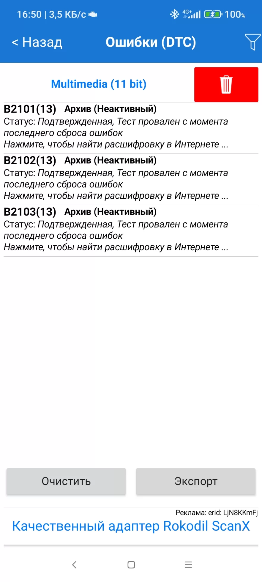

Всем доброго времени суток! Недавно приобрел Весту НГ. И понеслась…! Периодически загорается мигает ключик и лампочка ближнего света на панели приборов. Пишет не исправность световых приборов (при этом весь свет работает исправно). Глушишь, заводишь - пропадает. Ошибка в памяти не остаётся.
Дилеры сказали приезжайте, когда постоянно будет гореть. Но недавно я поймал эту ошибку (можно сказать за руку). Воткнул ОБД в момент этой дискотеки. И вот, что она говорит. Может кто сталкивался с этой проблемой. Может предположения есть какие?

  1. Сравните пробег в блоке АБС с пробегом на приборке, и вы удивитесь. 😉😁 Пробег скручен, и именно так ведет себя приборка со скрученным пробегом. А вот если прописать в приборке пробег как в блоке АБС, и такая гирлянда на приборке прекратится.
  2. Индикация выскакивает при включенном головном свете, при брошенной педали акселератора, при одновременном нажатии педали тормоза, повороте руля и вкключении поворотника.
    Скорее всего в этот момент происходит просадка напряжения бортовой сети нагрузкой всех потребителей. Можете для воспроизводимости проблемы включить обогреватель заднего стекла.
    Полагаю производитель порекомендует вам ездить согласно правилам - включать поворотник перед маневром.
    Но если позволяет вера, избежать индикации проблемы поможет не бросать педаль акселератора и не тормозить в повороте... Однако в советской школе безаварийного вождения настроятельно советовали снижать скорость до 140км\ч перед поворотом..

    В какой момент загорается ошибка не замечали? При трогании автомобиля или когда? В каком положении стоит левый подрулевой? Всегда в режиме АВТО? Если в режим АВТО не ставить, тоже будет загораться?
