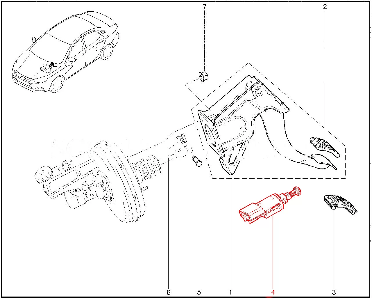

Подскажите как узнать артикул датчика педали тормоза?

    Снять и посмотреть! Благо снимается за 1 минуту без инструмента.
  2. В каталоге можно посмотреть. Можно по VIN номеру проверить.
    Артикулов много, все взаимозаменяемые.
    8450111607; 253206170R; 8450111137; 21700372001000; 8200168238; 9646478880;
    https://xn--80aal0a.xn--80asehdb/search/21700-3720010-00/

      Стоит 8450111607, изготовитель Китай, отвратное качество. Их меняют по гарантии на 8450111137 Россия. Найти только у дилера щас можно, заказав под гарантию.
      Если не на гарантии авто, ищите от ларгуса датчик 253206170R. Он совместим полностью, не смотря что отличается внешне.
