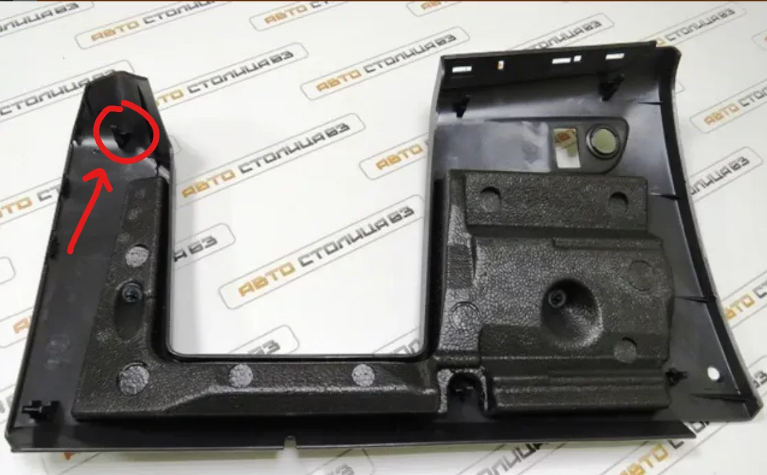

Добрый день. Отломился крепёж крышки блока предохранителей. Как можно починить соединение?

    Была аналогичная проблема, приклеил супер клеем, пока держится 😁
  2. Там какой-то недалёкий тольятинский инженер-рукоблуд так глупо расположил крепежи, что мы его ещё не раз вспомним, когда будем менять предохранители.
  3. У меня тоже этот крепёж был отломан (причём с завода). Увидел, разумеется, позже)
    Так и забил. 7-й год - полёт нормальный, не люфтит, не бьётся.
    Вот если сломается (или недовставится, например) нижний - тогда плохо. Цокает страшно.

    Три варианта:
    1. Посадить отломаный кусок на холодную сварку.
    2. Заказать крышку по каталогу
    3. Паяльные работы по пластику с расходными материалами и инструментом (фен, нож, шлифмашинка, паяльник для пластика). Либо все вместе можно поискать так - "набор для ремонта пластика".
  5. Там же внизу клипса? Эта защёлка там не особо то и нужна, а чинить там нечего - зубчик мелкий, не припаять.
