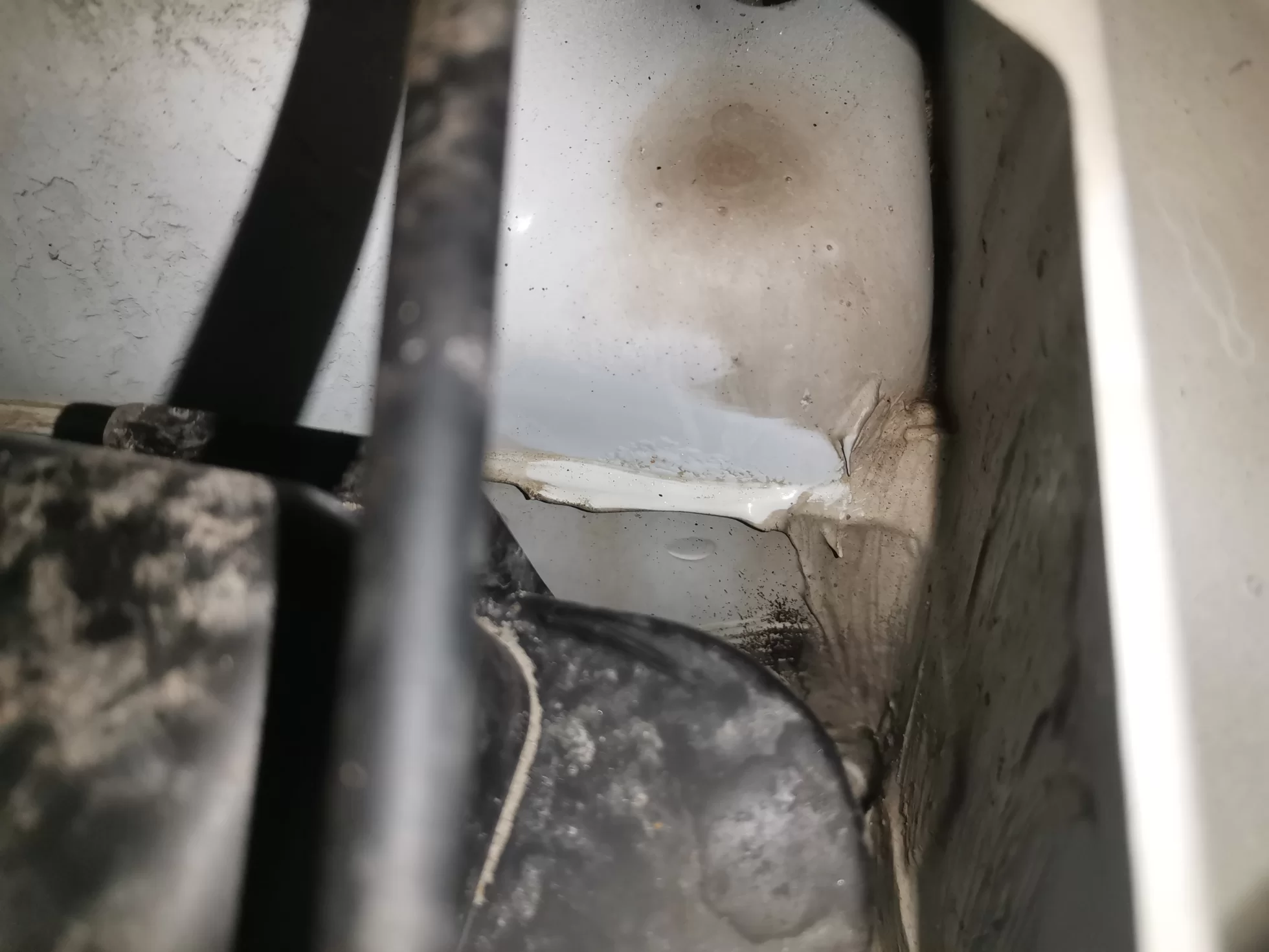

Доброго времени суток! Лада Веста.
Автомобилю вот только стукнуло 4 года, антикор есть, все как положено. Фото - это передний стакан со стороны водителя. Из под герметика и шва такая вот блямба вылазит, краска вспучилась. Авто без ДТП. К тому же и стакан передний со стороны пассажира такая же беда, но там прям явно видно ржавчину.
Как можно добиться от АВТОВАЗа, чтобы он исправил (на мой взгляд) такую оплошность при сборке кузова? Подскажите пожалуйста.

  1. А где вы видите ржавчину?
     Можно стрелкой? )
    1. Автор пишет, что краска пучится из-за ржавчины. На белом (очищенном) участке посмотрите, прямо над герметиком.
  2. АвтоВАЗ дает гарантию 6 лет на кузовные детали от СКВОЗНОЙ коррозии. Ключевое слово СКВОЗНОЙ!
    В вашем случае не то, что сквозной, обычной то коррозии толком еще нет. легкий налет.
    Так что ни о каких претензиях к АвтоВАЗу не может быть и речи...
    Вот если дыру найдете - тогда другой разговор. Но думаю, что дыру вы не найдете ни сейчас ни через 2 года.
    И кстати, для четырехлетнего автомобиля это прекрасное состояние. Бюджетные корейцы за 4 года уже реально до дыр прогнивать начинают по низу.
    А китайцы, так новые с салона идут хуже, чем у вас на фото...
  3. Сквозной коррозии нет - а значит это нормально. Так у многих вест. И ещё ниже под блоком предохранителей и под бачком ОЖ из под герметика лезет ржавчина.
