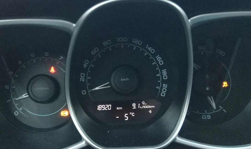

Добрый вечер.  Не можем понять что с машиной Лада Веста.  Поменяны передние колодки и сделан ручник (не работал). При разгоне машина не разгоняется, а как бы тормозит, и на табло показывает значок АБС и скользкая дорога. В чём причина, подскажите пожалуйста?

  1. Причин то много может быть... По диагностике не пробовали смотреть какие ошибки по АБС? Вот тогда можно будет что то советовать...
  2. Добрый день.
    Сделан ручник - что значит?
    С/у барабанов было, чтобы развести колодки задние? Или просто в салоне регулировали ручник через гайку?
    Если снимали задние барабаны, возможно кольца АБС задели, из-за этого и выходит данная ошибка.
    У меня такое было.

      Разводил колодки задние и натягивавал ручник из салона
    2. Октябрина
      Октябрина
      5 января 2025 22:02
      Кольца задние поставил новые
    3. В них и загвоздка. Снова снимать барабаны и смотреть что с кольцами АБС.
    4. Уточните, пожалуйста, причину замены колец АБС на новые?
    5. Кольца оригинальные, вроде как замену не видит машина

  4. Разве это не противобуксовочная система так работает?)

    обороты двигатель набирает нормально?

    Это датчик стоп сигнала под замену проходили
