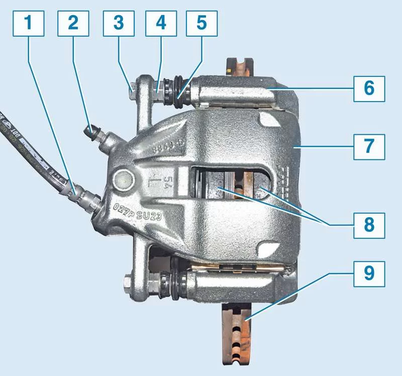

Коротко: прошу подсказать артикулы передних тормозных шлангов Vesta NG под банджо болт (обычные и кросс версии).
Опишу ситуацию подробнее: как и многим мне захотелось поставить тормоза от Tiida на Весту, единственная сложность в установке — это отличающийся фланец тормозных шлангов. На Весте просто резьба, на Тииде банджо болт, я даже заказал кастомные шланги на глаз, но потом узнал что суппорты Весты NG идут уже под болт, а шланг фиксируется к кронштейну передней стойки.
Мне удалось найти артикулы стоек с кронштейнами для тормозных шлангов (LADA 8450034696 — Амортизатор подвески правый, LADA 8450034697 — Амортизатор подвески левый), а вот артикулы шлангов найти не могу. Хочу сделать все по фен-шую.
