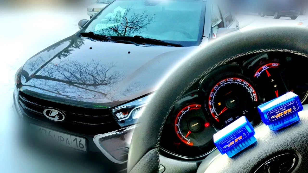

Здравствуйте!
Я хотел поковыряться в скрытых функциях своего автомобиля с помощью ELM327 V1.5 и приложения Car Scanner. К сожалению, у меня не получилось достичь желаемого результата, потому что я не смог найти нужную опцию.
Например, я хотел активировать подсветку поворотов с помощью ПТФ. Я следовал инструкции из одного видео, но у меня ничего не вышло. В видео говорилось, что эта функция находится в разделе «Кодирование и сервис», где есть опция «Подсветка поворотов». Однако в моём случае этой функции не оказалось в этом разделе.
Мне интересно, с чем может быть связана эта проблема: с некачественным ELM или с тем, что моя комплектация автомобиля не предусматривает эту функцию? Мой автомобиль — Lada Vesta SW Cross 1.6 MT «Comfort» 2021 модельного года выпуска.
Если проблема связана с ELM, не могли бы вы поделиться ссылками на маркетплейсы, где вы покупали этот прибор и он оказался правильным?
