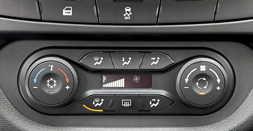

Лада Веста. При включённой печки включается вентилятор охлаждения радиатора, даже если двигатель холодный. Это нормально?

    Если включаете вместе с кондиционером,то это нормально. А если без кондиционера, то нет это не нормально, надо разбираться.
  2. Если у вас климат, то при нажатии режима "авто" и если температура за бортом выше +5, то будет включаться и кондиционер (горит индикатор на кнопке "*"), а соответсвенно и вентилятор радиатора. После нажатия кнопки авто нажмите на снежинку, чтобы выключить кондей и посмотрите, выключился ли вентилятор.

    Если машина с климатом или кондеем то это заложено в самой программе ЭБУ. При включении кондиционера (а он включается в любом случае) автоматически задействуется цепь вентилятора радиатора. Это сделано для снижения давления в системе и улучшения теплообмена конденсатора кондея.
