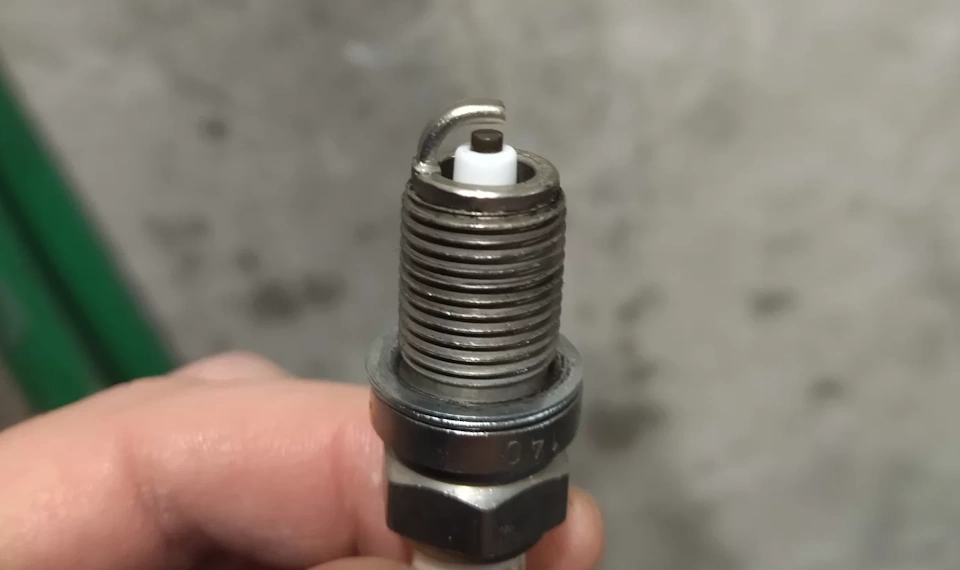

Добрый день. Веста 1.6, 2021 г, пробег 27 тыс. км.
Периодически троила при запуске на холодную. Подключал ЕLM, показывает пропуски зажигания. Сначала по 2 цилиндр, потом 3. Заменил свечи. Пока наблюдаю. По 3 цилиндрам вопросов нет, нагар в пределах нормы, а в 4 вообще как новая, чистая абсолютно. Такое бывает? Причину не могу понять.

  2. Нагар это не износ а состояние топливной смеси.
    Белый электрод - норма
    Коричневый - ноома
    Чёрный - богатит
    Белый с налётом - беднит.
    На разницу цвета не обращайте внимания.
    1. Так нагара нет совсем, как новая, посмотрите фото. Как будто ничего и не сгорало в цилиндре. Но так же быть не может.
    2. Это просто такая смесь, так бывает.
      Для верности проверьте форсунку на цилиндре с чистой свечой - возможно, она умерла.
    3. да возможно дело в топливной форсунке!
