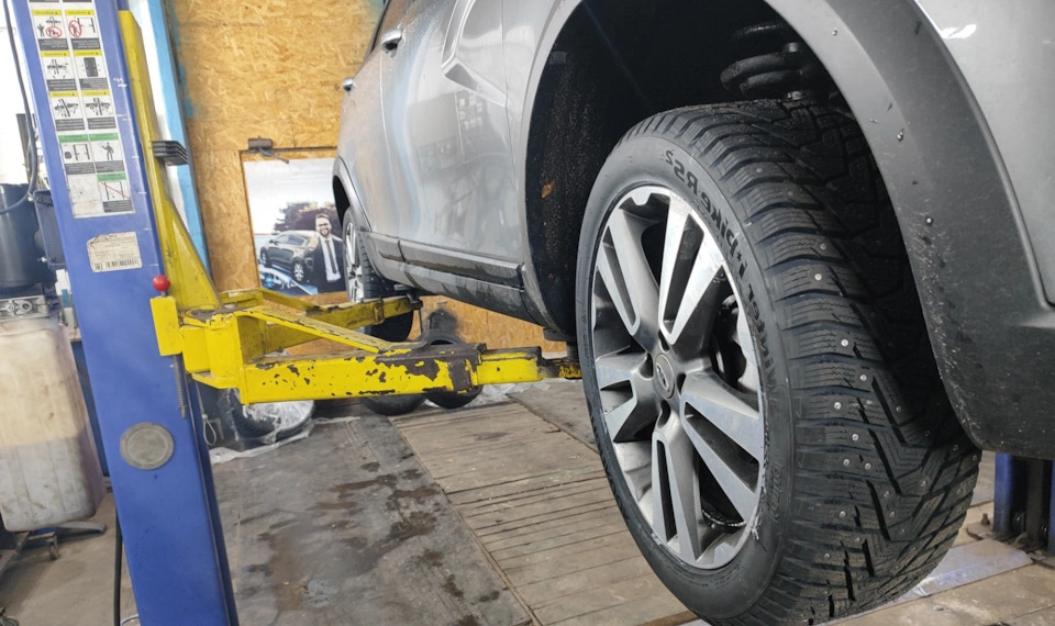

Лада Веста.
Сегодня обнаружил, что у моей машинки с обоих сторон спереди замяты лонжероны. Обслуживался всегда на одной шиномонтажке, так что никаких сомнений нет, что тут только их вина. Доказать конечно уже не получится, но на сколько это критично для машинки?

  1. Это очень критично!!! По ребру лонжерона лопается антикор и со временем там выгниет кузов! Инфа 100%. Я после таких мудаков варил днище на Ланосе.

    Может пороги автор имел ввиду?

    Бред какой-то. Называйте вещи своими именами. Машину за лонжерон не поднимают. Наверное ребро вам замяли, а не лонжерон?...
  4. Кузов может повести - надо везти к жестянщику на осмотр. Смотря как ещё помяли - если просто подмят то ничего страшного, а если смяло крепко, то везти в шиномонтаж и пытаться добиваться своей правоты. Например, поднять авто на подъёмник и если снова вдруг поставят на лонжероны, то указать на дефект и требовать исправлений.
    1. Доказать это просто невозможно. Надеяться только на совесть. 99% скажут, что вы сами замяли или в каком то другом сервисе.

      Да что за бред вы пишите. Кузов повести). Домкратом же замяли. И странно что речь про ложероны идет. Под них как раз и поднимают если не уверены в буртике стыка внешнего порога и днища кузова. Лонжерон замять это надо постараться. Там не статическое усилие должно быть, а прям удары. Если все таки речь идет про замятие лонжеронов, то лучше место контакта с домкратом аккуратно прочистить промыть, просушить и обработать стойким антикоррозионным составом. Только не антигравием на резиновой основе.
