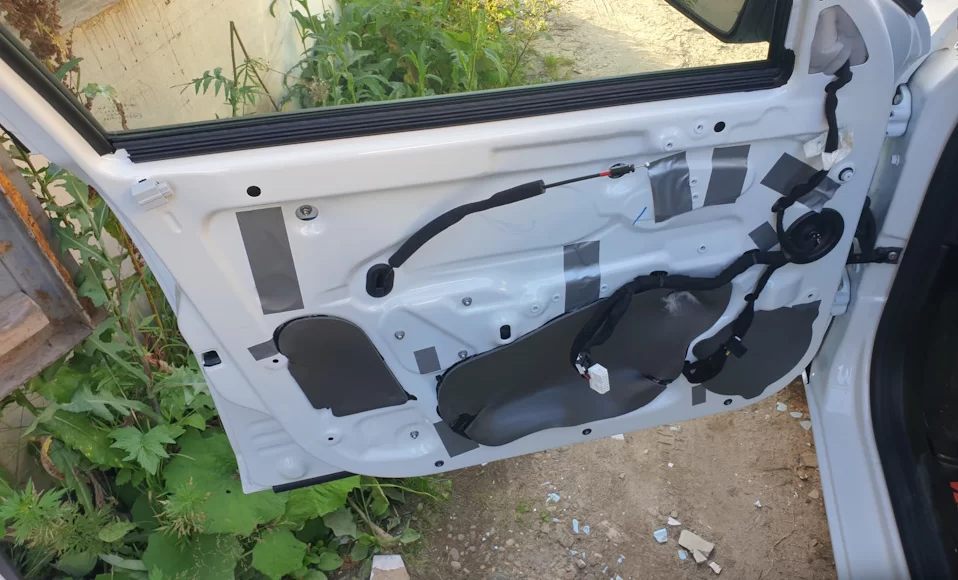

Столкнулся с проблемой поиска клипсы дверной карты. А именно,  из-за ДТП мне пришлось заменить переднюю правую дверь,  дверь куплена у официального дилера. При переустановке всего со старой на новую дверь появилась проблема с верхней клипсой дверной карты, в которую вкручивается саморез с торца дверной карты. На заводской двери отверстие под клипсу расположено вертикально,  а на новой оригинальной — горизонтально. Как мне пояснил дилер, новая дверь изготовлена для рестайлинговой Весты. Артикул на всех каталогах, даже у дилера пробивается на дорестайлинговую дверь.
Очень нужна ваша помощь, может кто-то подскажет Артикул клипсы для рестайлинговой двери.

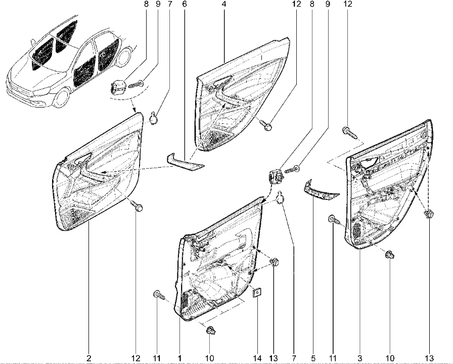

  1. Какая мудрёная и дорогая клипса...зачем так усложнять?
  2.  Добрый день.
    Тут на схеме есть?

      На схеме под номером 8

      Верно, я все каталоги пересмотрел и везде под вертикальный вырез, а надо под горизонтальный.
    3. Может просто дверь бракованная? Проще феном строительным нагреть ножку клипсы и развернуть на 90 град. Сомневаюсь, что ваз бы стал менять вырез из-за одной клипсы.

      Благодарю вас. Признаю свою дремучесть в чтении каталога))).
    5. Про каталог было не Вам, а редакции. :-)

      Я то тоже смотрел в книгу , а видел фигу))). Спасибо вам!
