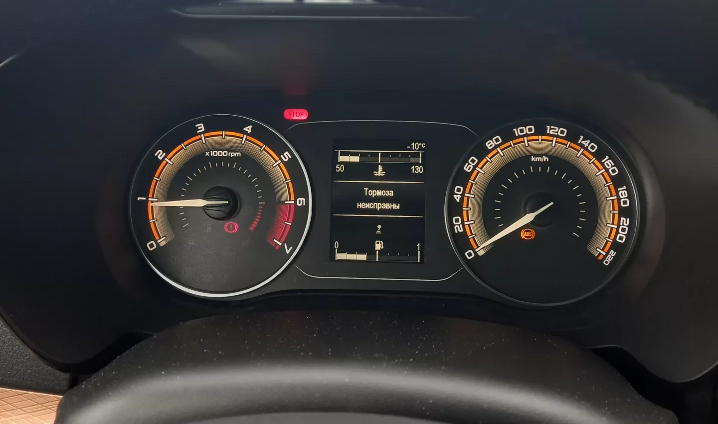

Лада Веста НГ 2023 год. Пробег около 5 тыс.
Ни с того ни с сего при запуске авто пишет ошибку Тормоза неисправны. Горит значок АБС, восклицательный знак, стоп, гаечный ключ. Но машина тормозит. Доехала с такой ошибкой до дома. По дороге периодически самостоятельно включалась аварийка.
Через пару часов попробовали опять завести машину. Состояние автомобиля ок. На утро собираюсь ехать на работу. Завожу, тормоза неисправны. Уехала на такси. Вечером опять заводим. Состояние ок.🤬🤬🤬 Все равно сбросили клеммы аккумулятора. Еще раз завели. Ок. На утро завожу. Опять тормоза неисправны. Что за фигня?
Обн.25.02.2025: Продолжение истории про неисправные тормоза. Итак, стала периодически появляться ошибка, что тормоза неисправны. Далее к этому добавился неработающий спидометр. Были сегодня в сервисе. Сказали, что проблема в блоке абс. Но! Они сбросили ошибку. При этом завод-производитель сказал, что ошибка по тормозам вернется и тогда приезжайте, будем менять блок абс. А пока ездите. Но спидометр так и не работает!!! На мой вопрос почему сразу не заказывают блок абс, отвечают надо дождаться пока появится ошибка по тормозам. Лада такая лада 🤬

    Была такая ошибка, в сервисе поменяли руль управления, ошибка пропала.

    Веста 23 года. Эта ошибка проявляется после просадки напряжения или сброса клемм аккумулятора. Либо нужно снять-поставить фишку с блока АБС,поможет на какое-то время, либо к дилеру просто прошить блок АБС и больше появляться не будет

    Было такое, тоже на весте 23 года, когда долго буксуешь в снегу, набивается снега и абс ругается. Проезжал буквально несколько метров и ошибка пропадала, уже после этого когда ездил к дилеру, меняли какую то прошивку и больше этого не появлялось.

    Датчик положения педали тормоза был неисправен. После замены ошибка пропала.
