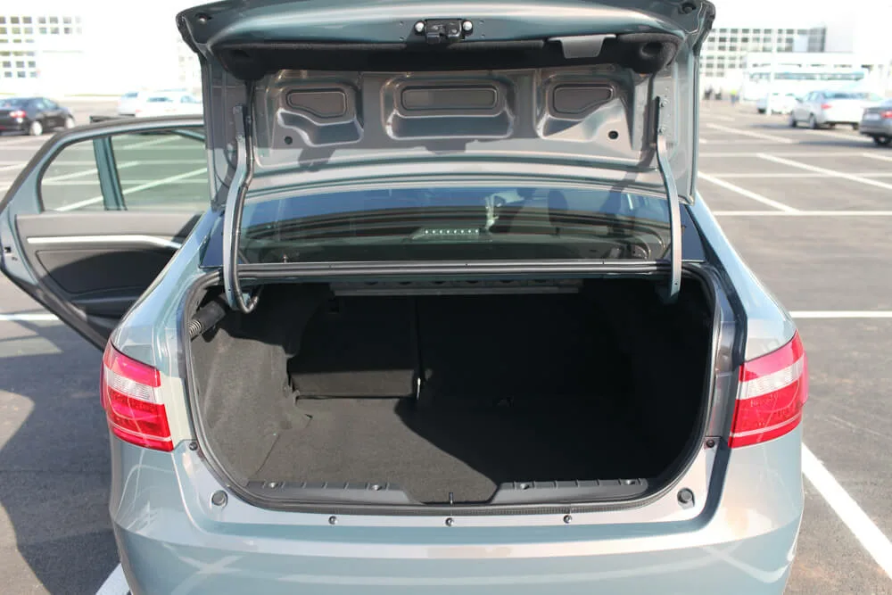

Лада Веста. При нажатии кнопки на ключе «замок» однократно моргают указатели поворота (хотя написано должно дважды моргнуть). Двери и замок багажнике запираются, но через некоторое время, замок багажника самопроизвольно разблокируется и его можно открыть с кнопки на автомобиле, хотя ручки дверей по-прежнему остаются заблокированными. Помогите разобраться, где искать?
