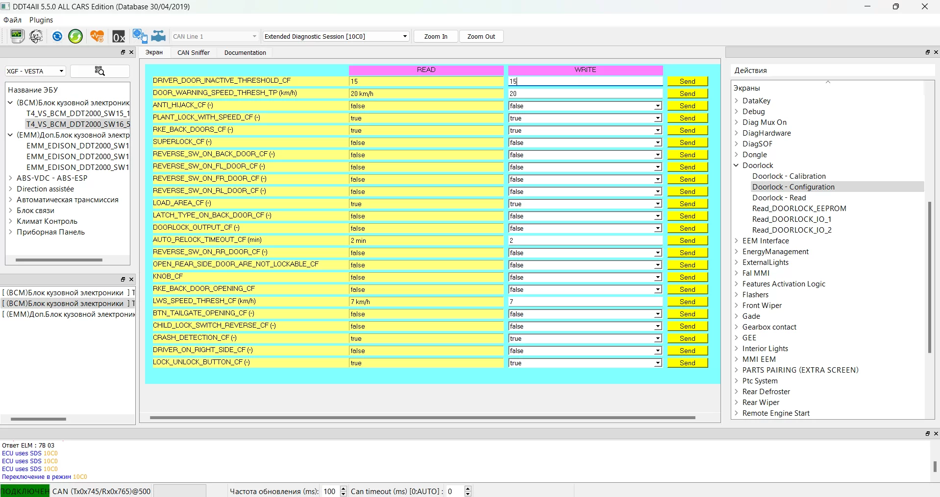

Всех приветствую!
Столкнулся с частой болячкой Вест, при снятии клеммы аккумулятора блок BCM и приборной панели забыли конфигурацию, соответственно не было запуска автомобиля и многие функции работали не как должны.
Большую часть проблем я победил, осталась одна, не открывается крышка багажника с родного ключа. Не срабатывает замок, хотя с кнопки в салоне, всё работает отлично. Пробовал наугад проконфигурировать блок, но ничего не вышло. Сигналы с ключа автомобиль воспринимает, диагностика показывает запросы, с кнопки открытия багажника.
Может кто-то подскажет какие параметры отвечают за открытие крышки багажника?
Фото текущей конфигурации прилагаю.

    У меня LOAD_AREA_CF стоит false , остальное совпадает.

      Приветствую! Не знаете, за что отвечает данный параметр?
