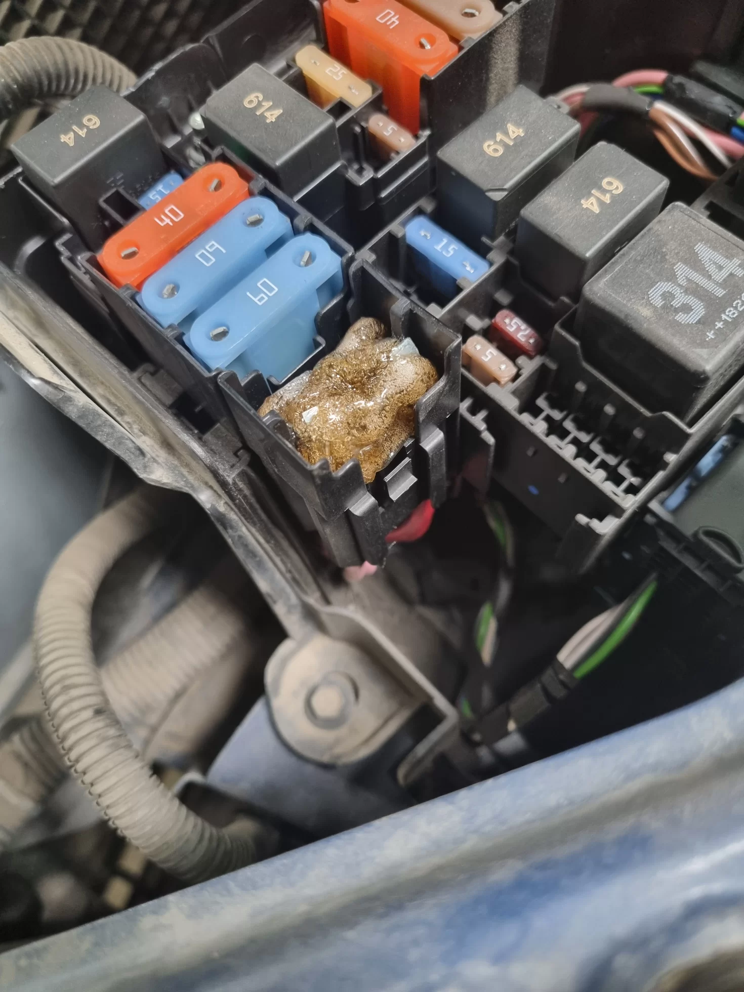

На фото два предохранителя. Первый раз когда сгорели — не заряжался АКБ, не работал обогрев сидений. Заменили их на новые по 70А каждый, все заработало, но по итогу оплавились на фото.
Поменял косу в фишку, которой они вставлены, поставили новые 2 по 70А. Прошло 6 месяцев, видно, что опять подплавлены, не так как на фото, но деформированы.
Выдернуть если их, то не работают обогрев передних, задних сидений и обогрев лобового, возможно не заряжается аккумулятор, как было в первый раз.
Никто не знает что с этим делать?

  3. Это предохранители зарядки, они идут от генератора и далее на АКБ и питание системы (там сложная (дебильная) связка двух проводов в два через обжимку (один на АКБ второй в этом же блоке предов на питание системы закреплен винтом). Если попробовать предположить, то коса где то на кузов косается т.к. ток для оплавления двух по 70 это крутое КЗ и как мне кажется не похоже на сиденья. Обогрев стекла может быть по току, но тут надо садится и все звонить, я не представляю как он связан с этой колодкой.

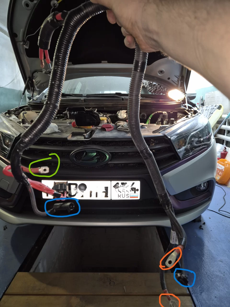

    Вот весь жгут. Правая сторона: стартер (+ и возбужение) и генератор. Левая сторона: + на блок предохранителей, колодка предохранителей зарядки, возбуждение генератора. Сверху два плюса на АКБ.

    1. На подогрев сидений идут достаточно тонкие провода, мне кажется они быстрее бы оплавились при кз чем эта колодка. Может еще где то КЗ.
    2. Просто, для проверки, временно отключите провода от сидений.
