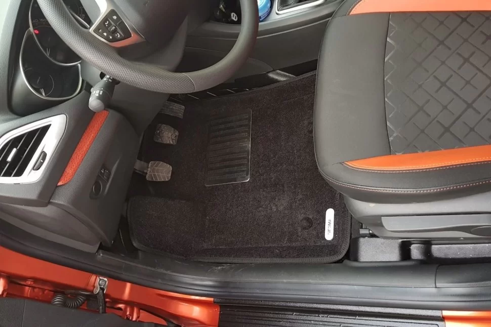

Здравствуйте. Лада Веста.
При работе кондиционера, сыро под ковриком водителя.
Как исправить ситуацию? Спасибо.

  1. не знаю как в Весте, а у нас в Грантах, обычно сыро со стороны пассажира, ибо там в ногах у "евойного", пластиковый разъем от трубки отвода конденсата кондиционера, который может слететь при помощи ног пассажира, возможно в Весте это расположено со стороны водителя

    Течёт в щель короба испарителя кондиционера, там где дренажная трубка вставляется.
