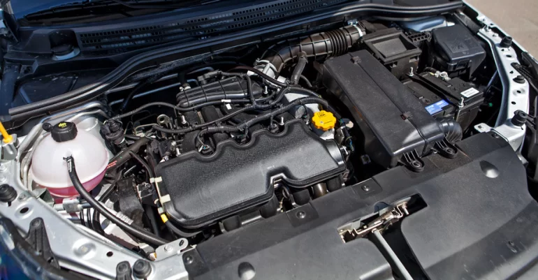

Здравствуйте форумчане. Лада Веста.
У меня такая проблема. На оборотах выше 3-х тысяч отрубается 1-й цилиндр. Все возможные проверки ничего не дали, всё в норме, давление в топливной системе, все датчики, всё норм, и ещё на холостых работает рывками.
Что может быть?

      Поменяй прокладки впускного коллектора

  3. катушку в 2, свечу в 3. ошибка куда уходит?
    высоковольтые меняли?

      Вероетнее всего, это блок управления, нужна диагностика осцилоскопом.
    2. Выключаеш зажигание,опять заводиш и всё нормально,чек пропадает
    3. Поменял все датчики, катушки,свечи ,короче всё что можно поменял,мозг прошил , установили проверенную прошивку а воз и ныне там
