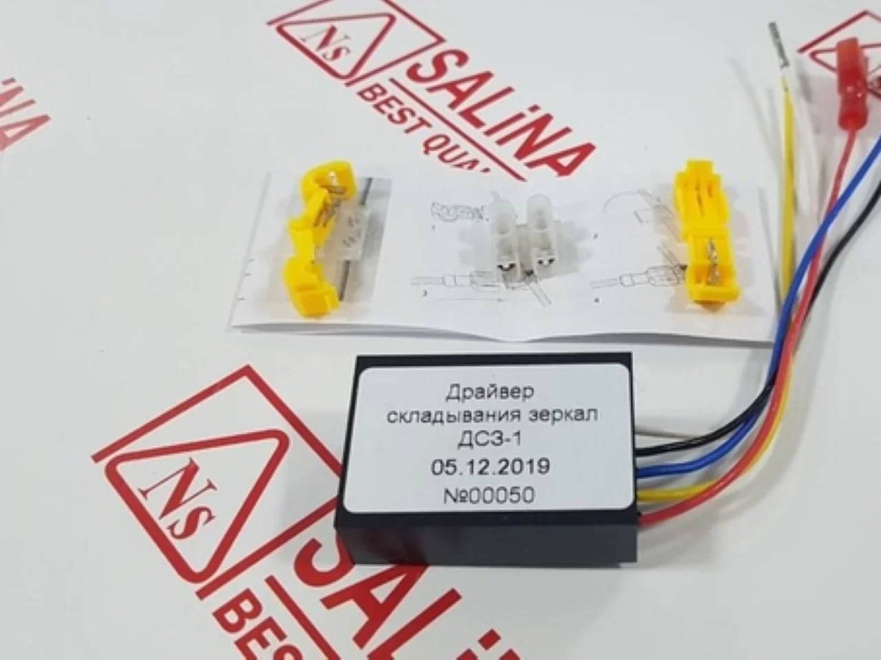

Всем привет!
У меня возникла проблема с подключением драйвера ДСЗ-1. Я подключаю его и проверяю работу, но хватает только на одно складывание и раскладывание зеркал. После этого от блока начинает пахнуть гарью, и он перестаёт работать.
Делал вроде всё как надо, аккум вырубал, в правильные пины всё подключал, но что-то два раза подряд купленных драйвера с этим не справились. У кого был подобный опыт, неужели этот драйвер настолько некачественный?
У всех «блогеров» всё так легко и просто, а у меня уже два драйвера успели сгореть. Есть у меня подозрение, что, наверное, драйвер не дружит с блоками МАКС-2 для авто режима, там же в блоке предохранителей установлена перемычка для работы МАКС-2, может, это с этим связано?

  1. Удалось решить проблему, приобрел новый драйвер, но в этот раз решил все дома проверить. Нашел подходящий адаптер, купил самую дешманскую кнопку без фиксации. Все работает, оба зеркала проверил, наигрался😄. Попробую в этот раз в машине все аккуратно поставить. Жаль только видео не могу прикрепить к сообщению
  2. Можно попробовать просто подать питалово от аккума на двигатель зеркала через мультиметр и замерить ток. А производителя запросить инфу по токам. Может действительно дело в приводе зеркала, а не в драйвере.
  3. Кстати как вариант, тяжело складываться зеркалам из за этого ток на двигателях возрастает кратно и палит блок. Как варик может не хватать смазки в зеркалах. Механика даёт дополнительное усилие. Движки напрягатются

    Проблема скорее в том, что выходные линии блоков складывания зеркал не выдерживают ток приводов этих зеркал.
    1. Интересно, и ведь этот же блок покупают все, кто решил зеркалами заняться. Что посоветуете сделать тогда?
    2. Блок тот же может и покупают, а вот зеркала не факт, что такие же, как у вас.
    3. Да как будто бы и вариантов нет где брать зеркала, поставщик то один, Salina эта
    4. Если все правильно соединяли, то можно посоветовать подключать двигатели зеркал к драйверу через реле.

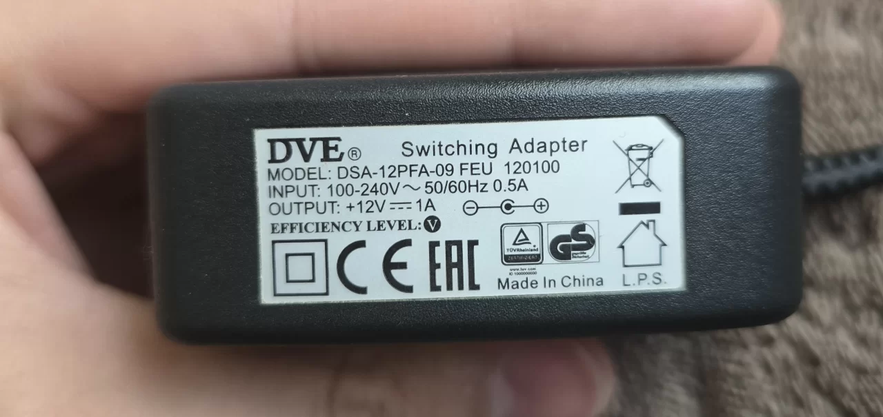

  5. 12 вольтовый адаптеры бывают разные и по току и по типу напряжения: стабилизированное или нет? Если ваш адаптер потянет по току драйвер, то проверить сможете. И кто мешает перемычку для доводчиков удалить временно?
    Вы уверены, что ток идущий при работе сервоприводов зеркал выдерживает ваш драйвер? Может он просто не рассчитан на ваши зеркала?
    1. Честно, в таких тонкостях по поводу адаптера не разбираюсь, максимум могу прикрепить фотографию. А по поводу перемычки для МАКС-2 мне пришла мысль только после второй попытки, в этот раз попробую убрать перемычку и поставить обратно реле

    4. Выходной ток у адаптера всего 1А. Вряд ли его хватит на работу двигателей зеркал.
    5. Сейчас нашел видео, где в домашних условиях подрубали и показывали показатели, от 0,8 и до 1,6 ампер. У меня есть и на 2 Ампера блок, наверное и он пойдет

    1. Вам в первую очередь нужно узнать, какой ток потребляют зеркала во время работы механизма и на какой ток рассчитан сгорающий драйвер.
      Может, просто в редукторе зеркала что то мешает, тормозит работу и двигатель в этот момент потребляет запредельные токи?
      Или сам двигатель неисправен.
