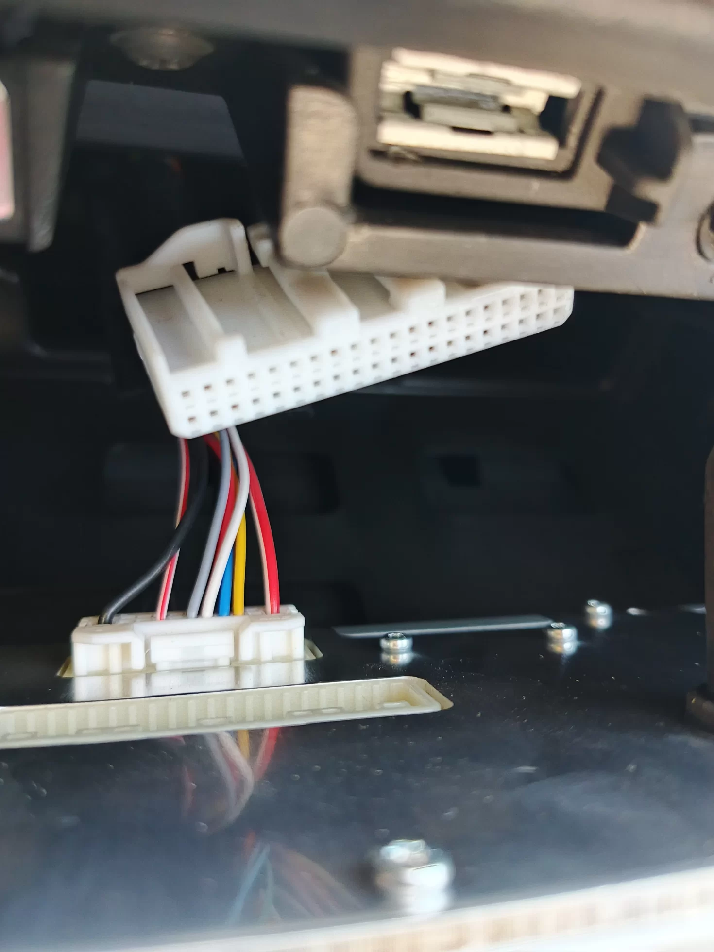

Добрый вечер, Веста 2024 года выпуска, комплектация энджой, но без мультируля.
Куплен руль от предыдущей Весты с кнопками и проводкой. Провода запиновал, а подключить некуда, разъём в магнитоле занят.
Что делать?

  1. Добрый день.
    По шлицам подойдет, но нужен переходник.
    Без него круиз работать будет, остальное нет.
