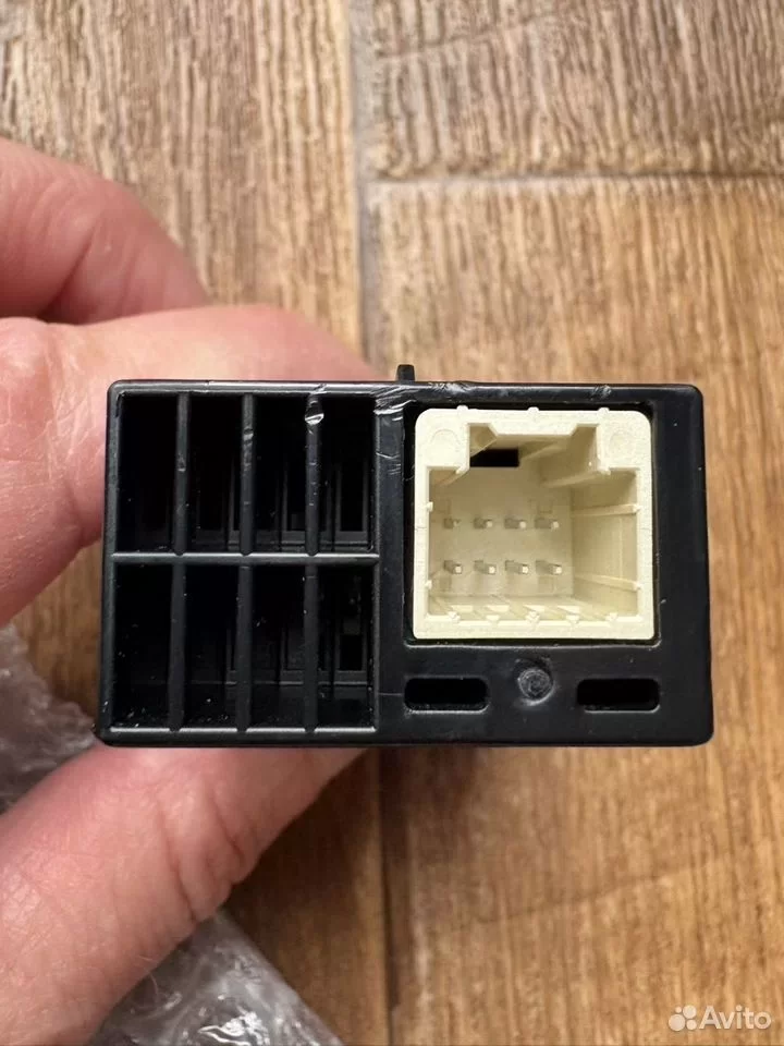

Приветствую. Нужна помощь. USB разъем Веста НГ. Кто знает распиновку? Какой пин тут data+ data- Автомобиль без штатной магнитолы. Установил андроид. Хочу от магнитолы подключить к штатному USB.
Вам нужен такой https://xn--80aal0a.xn--80asehdb/shop/vesta/electrical-equipment-vesta/39620-provod-razema-usb-dlja-podkljuchenija-k-mms-lada-enjoy-pro-dlja-lada-vesta.html
И кабель https://xn--80aal0a.xn--80asehdb/shop/vesta/electrical-equipment-vesta/32583-rozetka-usb-dlja-lada-vesta-ng.html
Но его нужно будет доработать (срезать ключ)
Если я правильно понял, штатная розетка с символом зарядки и с символом usb не взаимозаменяемые. Надо тот который с usb установить, подключить один конец провода к нему, второй к магнитоле предварительно отрезать и прозвонить где +\- и информационные контакты
Добрый день.
На фото блок зарядки. У него нет выхода на передачу данных.
