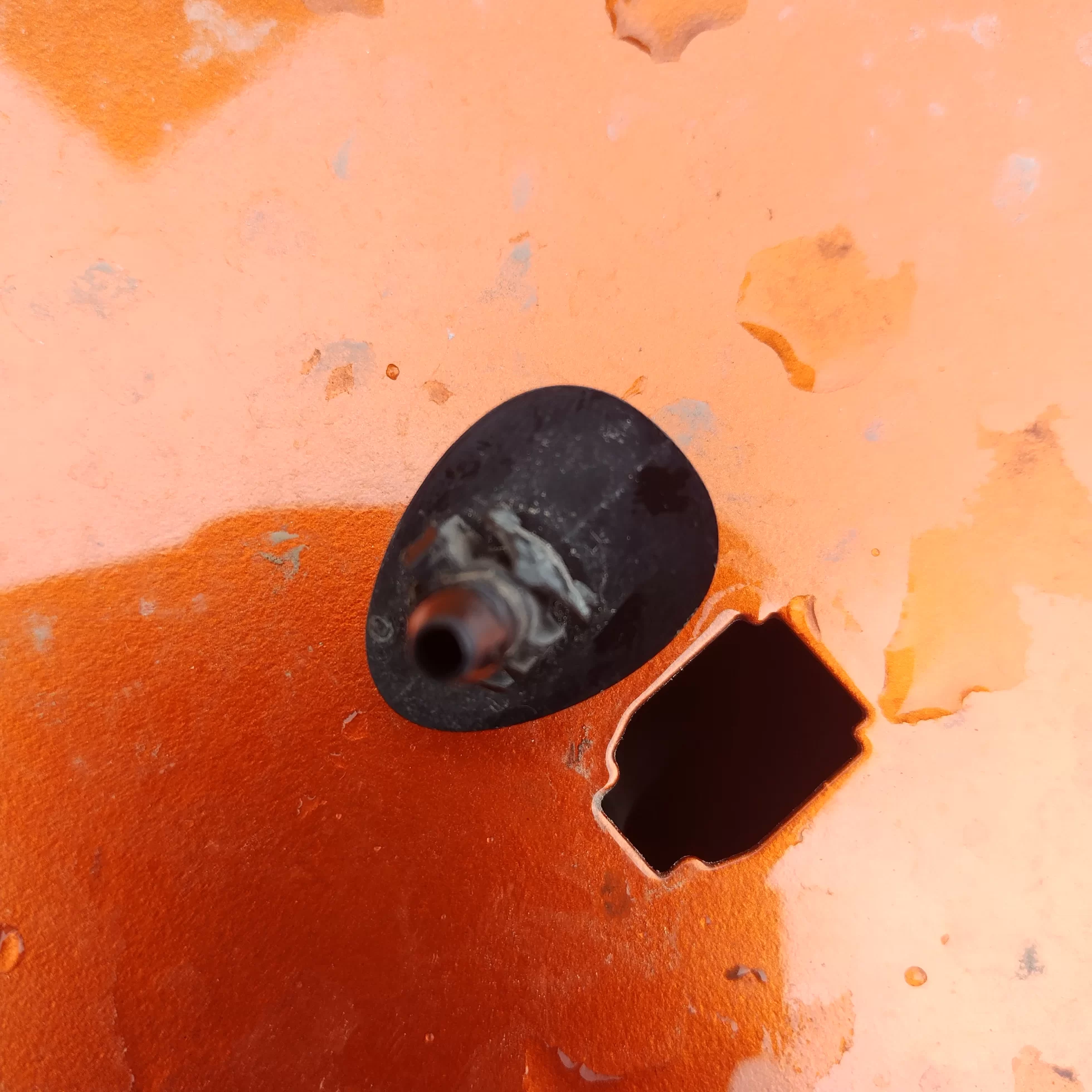

На капоте Vesta слишком большие отверстия для форсунок омывателя
Заменили капот на Весте, а родные жиклёры теперь не подходят, монтажное отверстие на капоте много больше. Под замененный капот у продавцов номера форсунок нет, ВАЗ говорят не даёт, либо метод тыка, либо что то колхозить. Подскажите, может кто сталкивался, что подойдёт, желательно веерное.

    Заглушить на капоте отверстия и смонтировать на жабо как вариант.
  2. Это под обогреваемые форсунки. Можно поискать похожие от других марок. У форда были похожие
  3. с появлением Vesta NG на капоте отверстия стали делать больше, под эти форсунки
