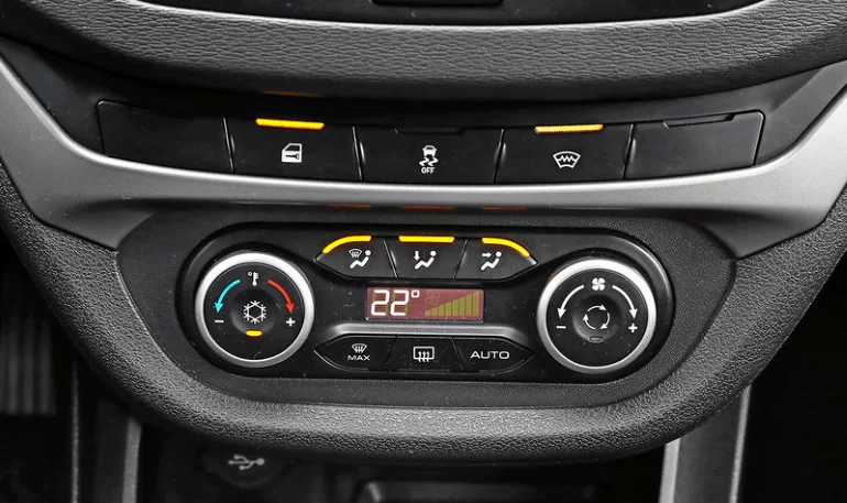

Всех приветствую. Помогите с проблемой, точнее с двумя на Весте 2018 года.
  1. При открывании дверей, капота или багажника в районе климат-контроля под панелью произносятся, какие-то шуршания и моргают на секунду лампочки на блоке климата. И так постоянно аж напрягает.
  2. И при запуске двигателя всегда приходится включать в ручную печку, а она всегда включается на холодный режим. То есть при дистанционном запуске печка не включается. А на носу зима и выходить и включать печку не вариант, для чего тогда сигналка с автозапуском.
За ранее всем благодарен!

    Попробуйте к блоку управления печкой к ее корпусу присоеденить дополнительный провод и соеденить его с кузовом , возможно в кабеле отошол землятой провод.
    1. Хорошо спасибо, попробую обязательно. Там есть еще одно замечание. Когда глушиш машину и в течении минуты две запускаешь то Клима включается как положено сама и в заданном до этого состоянии положением и температурой. Но по истечении минут пять как заглушил то Клима снова выключается полностью и температура выставляется на холодную. Вот такая проблема. Думаю если бы была потеря на корпус то Клима бы сразу висла
