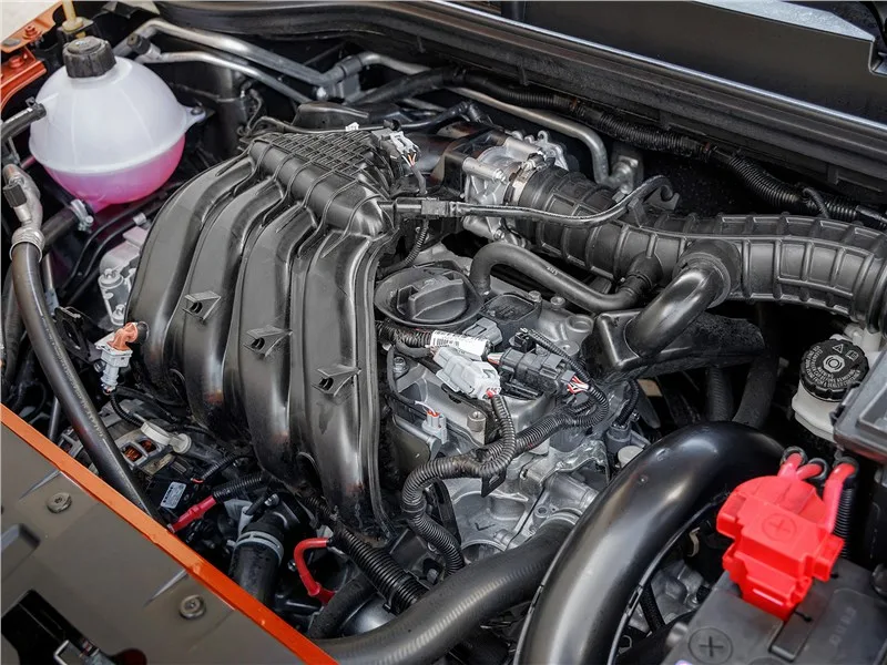

Всем доброго времени, Лада Веста с двигателем h4m.
В начале лета умер датчик кислорода первый. После его замены в целом машина работает хорошо, но при заводе на теплую секунд 20 тарахтит, иногда глохнет, потом обороты выравниваются и далее работает без каких-либо симптомов. Утром на холодную, абсолютно нормально заводится.
Электрики найти ничего не могут. Сам сканировал в то время, когда тарахтит. Топливные коррекции уходят до -33 и авто глохнет. Свечи поменял, дроссель промыл, ДАД пробовал менял. Каталик вырезал, прошита под евро-2. Форсунки промыты, работают штатно, давление топлива в норме. Пробовал отключать датчик кислорода перед запуском, вроде тарахтения не было.
Подскажите пожалуйста, как решить данную проблему?

    Пробег большой? Было так по коррекции, по клапанам масло добавляло смеси ,блок обеднял до предела.Прогазуещь проедешь норм опять.Стоишь долго на хходу буробит дрожит опять.Камерой через форсунки видели течь.
    1. Пробег 85000,интересно то что после запуска про тарахтит и все проблемы нет,по трассе без проблем ускоряется нормально,стоит заглушить постоит минут 20 заводить и наблюдаешь такую картину,получается что когда движок запустил работает ровно как кислородные начинает работать коррекции уходят в минус,потом абароты подниматься и выравниваются дальше норм
