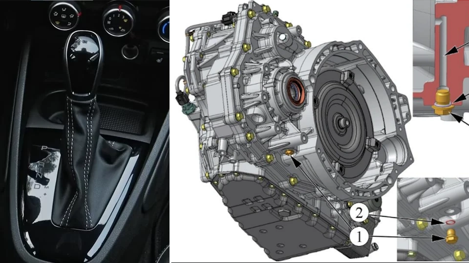

День добрый.
Как всё же правильно проверять уровень масла в вариаторе? По всем известной инструкции от Лада-Онлайн путаница в интернете с номерами коробок, т. е. надо смотреть расшифровку или это какой-то последовательный серийный номер. Куча народу поменяло уже масло с доливом, хотя если смотреть по расшифровке доливать не надо после проверки уровня. Не хотелось бы собственноручно угробить коробку.
  1. Добрый день.
    https://xn--80aal0a.xn--80asehdb/do-my-self/repair/repair-lada-vesta/37312-kak-proverit-uroven-masla-v-variatore-wly-cvt18-na-lada-vesta-ng.html
    Во все КП, рисунок 4-6. до номера 286230084 включительно доливать масло не требуется.
    что тут не понятно? у вас какой номер?
    1. это до номера 286230084. значит действую по инструкции сначала не доливать масло, а потом 2 раза долить
    2. это 085 день 24 года номер 0352, а в инструкции 286 день 23 года номер 0084, т.е моя после номера в инструкции почти на полгода.
