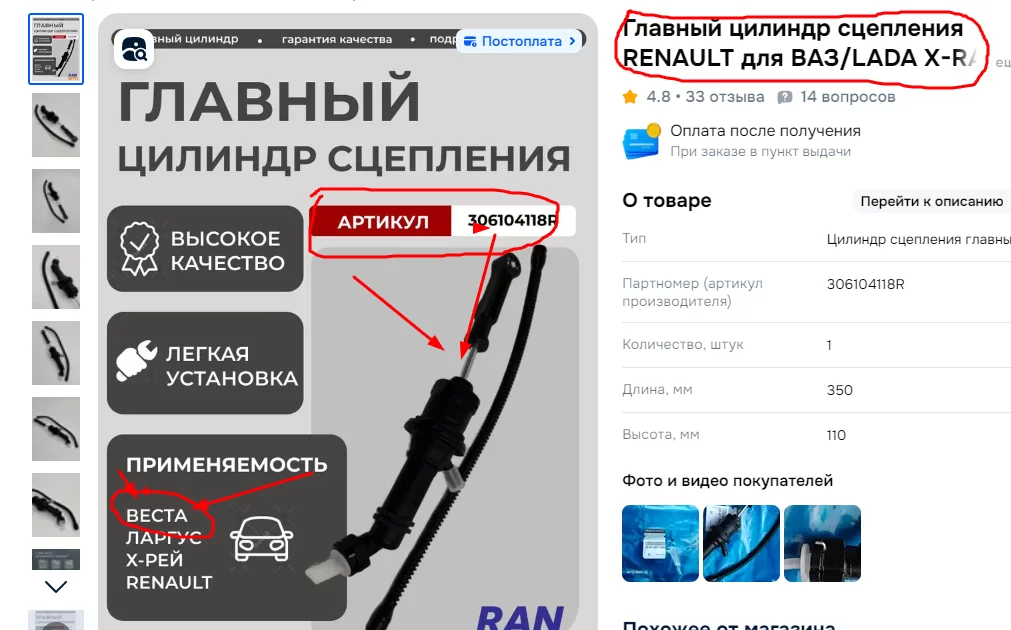

Артикул 306104118R. Продавец ответил, что на Весту подходит. Понятно, что крепёж такой же, как валео, но смущает разница в длине штока, на валео она явно длиннее на полтора или два см. Примерял на своём авто и на этом.
На вопрос "почему есть желание поставить этот?", отвечаю: купил, могу обратно сдать в магазин, но по всем маркировкам и отливкам очень качественно выглядит, упаковка Renualt.
Есть те, кто ставил такой на весту? Встать он встанет, но вот датчик сцепления штоком возможно не достанет даже если на всю вытянуть.
  1. сравнил вестовский и реношный, разница в длине в 35 мм
