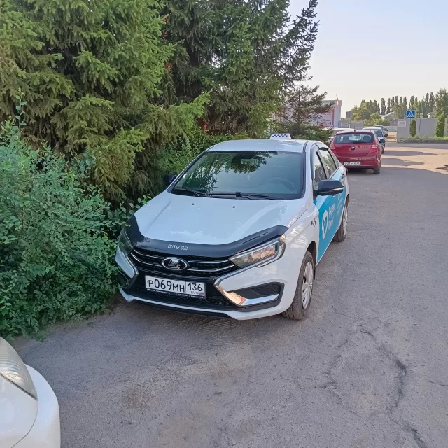

Здравствуйте, Лада Веста.
Завожу машину — зарядки нет, снимаю клеммы на АКБ и через минуту обратно вставляю — зарядка появляется.
Можете подсказать, с чем связана это проблема?
