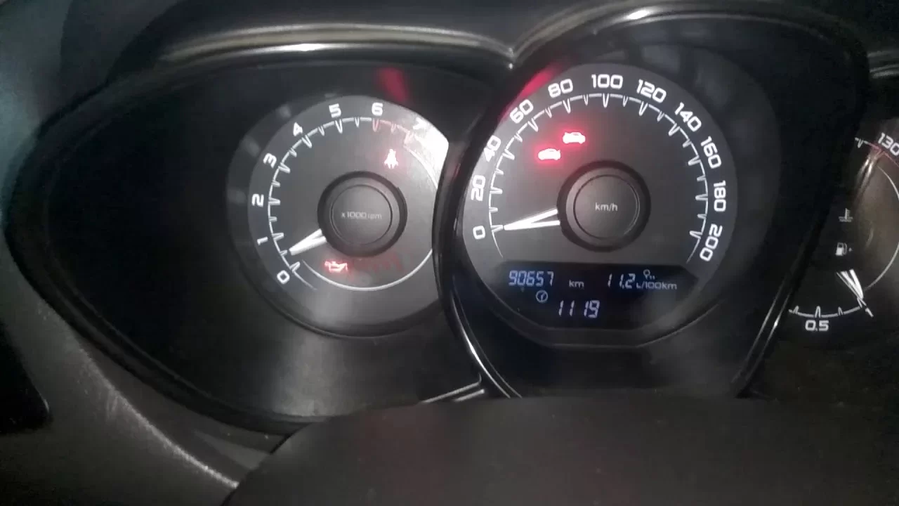

Веста 2019 г. в. (декабрь)
После запуска двигателя загорается лампа давления масла и звучит сигнал примерно 3 секунды.
Потом лампа гаснет и звук прекращается.
Уровень масла в норме. Датчик стоит новый.
Норма или нет?
  1. мембрана резиновая в масляном фильтре не держит масло и оно сливается с фильтра, так же колечко резиновое на масло приёмнике высохло и там щель, вот всё это вместе и даёт такой результат, покупайте другой масляный фильтр не тот который брали в последний раз

    Проблема в масляном фильтре. Многие фильтры не держат масло после стоянки. В нынешних реалиях лечится установкой фильтра Биг Фильтр GB-102M. Также лампочка не горит от фильтров Салют ФОМ-2108. Однако, общее качество данных фильтров хромает. До санкций устанавливали Манн или Бош, но сейчас велик риск нарваться на подделку

    Виноват масляный фильтр

    колечко резиновое на масло приёмнике высохло и там щель (МИЛИОН ПРОЦЕНТОВ)
  6. Всем спасибо за советы.
    Дело было в масляном фильтре.
    Предыдущая замена была в августе, масло Lukoil Genesis 5w-40.
    в этот раз на озоне купил такое же масло у официального продавца и фильтр mann у продавца с максимальным числом положительных отзывов.
    После смены масла и установки нового фильтра проблема решилась.

    Заменить сальник на масло приемки, поставить ростеко.

      Лучше замените масло и фильтр. Даже кратковременное масляное голодание пользы мотору не принесет. Тем более зима на дворе. У таких фильтров кроме дрянного клапана еще и все плохо внутри — тонкая бумага которая рвется от давления и вообще не фильтрует, плохая обработка резьбы. Вдобавок, такой фильтр банально может потечь в любой момент
