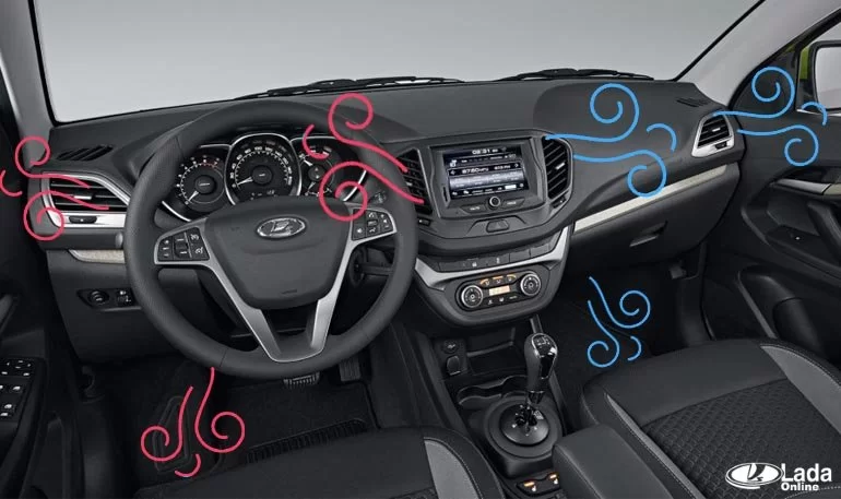

На Веста 2018 г 1,6k с водительской стороны дует горячий воздух, а с пассажирской прохладный поток воздуха одинаковый. Датчик температуры колеблется от 70 до 85С.
Термостат поменял, салонный фильтр тоже.
Кто сталкивался, подскажите, в чем может быть причина?

    Такая же история но другой марке - проблема в загрязнении радиатора печки. Помогает промывка радиатора. Или полная замена его...

    Причина в радиатор печки, вход с водительской стороны по этому и тепло
    Промывать смысла нет проще поменять на новый

    У меня обратная проблема. В ноги водителю дует прохладным. Во все остальные шпарит кипятком. Самому интересно в чем может быть проблема. Возможно в заслонках..., но так не охота туда лезть, взорвав половину салона. Может кто еще сталкивался с данной бедой?
  4. Радиатор печки засорился скорее всего
