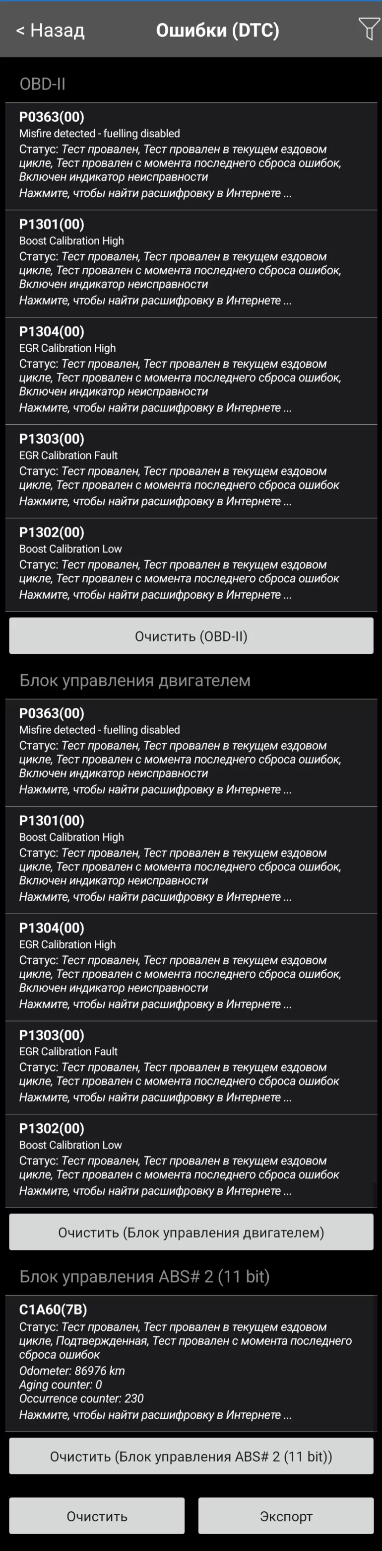

Всем привет! Лада Веста с двигателем ВАЗ-21129. Машине 5 лет, пробег 86к.
Раз через раз при первом запуске в минусовую температуру двигатель начинает троить, обороты поднимаются сильнее обычного, расход вырастает до 6–7 л, может даже чек выскочить. И он так троит, крутится, чудит, ну, наверное, минутку, и дальше всё начинает работать нормально. Полагаю, такого всё равно по-хорошему быть не должно, че вообще делать?
Буду очень благодарен за помощь, советы.
  1. Проверь косу, пропаяй или замени.
  2. Добрый день.
    Проверьте сканером, какие ошибки сохранились.
    1. Гость Андрей
      Гость Андрей
      4 января 2026 18:35
      У меня было тоже самое. Итог, замена форсунок у дилера, и вот с августа без проблем, правда месяц мурыжили, якобы не гарантийный случай, но добился правды и заменили
