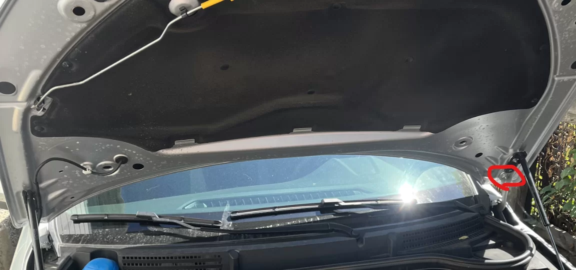

Оборвалась шпилька крепления капота на Весте.
Соединительная муфта не накрутится. Боюсь так же наваривать, потому что можно перегреть метал и будет там постоянно ржаветь.
Какие еще возможны варианты?

    1) Забить.
    2) Высверлить шпильку. Поставить резьбовую закпелку. Закрутить болт или шпильку по желанию.
    1. Вариант с резьбовой заклепкой кажется наиболее привлекательным!
      спасибо за идею. буду пробовать
