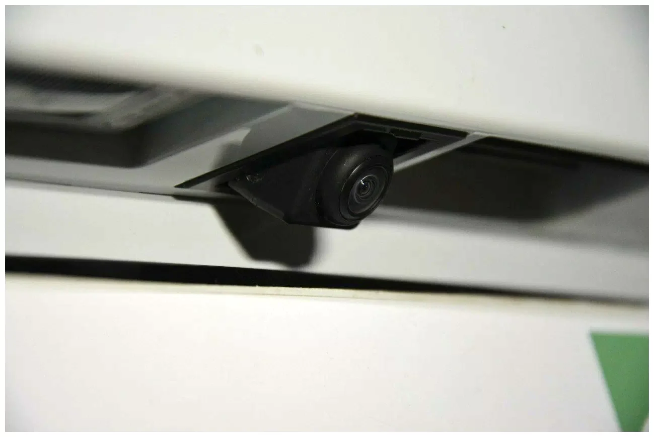

Добрый день. Подскажите, какую видео камеру ставить на Весту кросс 21 года? Родная камера видимо сгорела, чёрный экран и нет сигнала. Может кто аналоги какие ставил? Что бы подходило по креплению и подключению, что бы не колхозит. Оригинальная камера стоит дорого и нет нигде у нас.
  1. А точно сгорела то? У меня проблема была в перетершемся шлейфе, идущем в багажник.
    Когда купил машину через неделю заметил, что герметизирующее резиновое уплотнение между кузовом и дверью сидит неровно. Было ли это сначала или она выскочила, не знаю. Установил ее как подожено. Больше никогда не видел ее вылезшей. Но, видимо, этого времени было достаточно, чтобы чуть-чуть надломить провода и через 3,5 года у меня тоже камера отъехала. Расковырял это место, т.к. у автоваза вечно проблемы с наличием электриков на сто и увидел, что и ожидал - перетерлась одна жила (серый 4-х жильный кабель, это камера) У вас же магнитола с Алисой?
    Ну и другие пострадали (обогрев, габариты). Запаял и все заработало. Но потом все же заказал новый жгут, чтобы однажды ничего на корпус не коротнуло.
    Если у вас универсал, то скорее всего дело в этом

      Уплотнения в порядке новую брали в 21 году веста св кросс Блэк, магнитола dvm-0217a

      Сразу бликовал экран, по кадрам бегал потом долго включался , и сейчас чёрный экран и на английском пишет нет видео сигнала я отключал камеру и планшет доставал отключал его от сети потому, что пароль сброса не знаю , ничего не помогает камеры как будто нету и линий разметки нету

      Магнитола без алисы андроид 6
