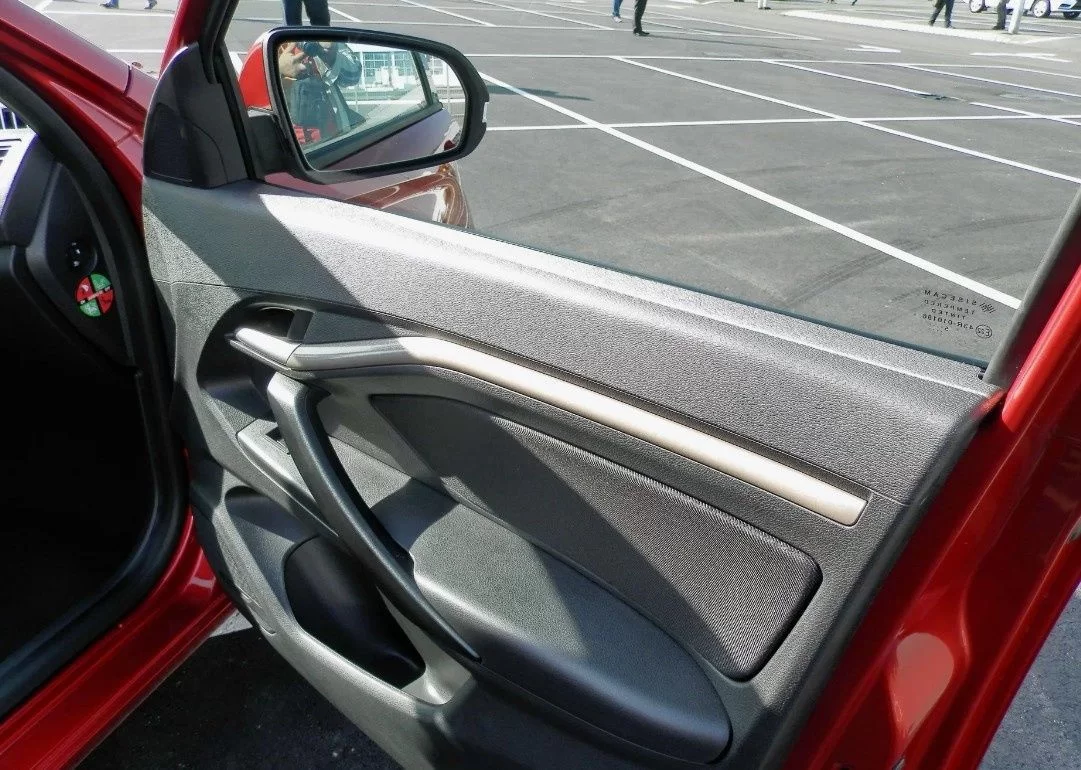

Здравствуйте. Лада Веста.
После опускания переднего пассажирского стекла ЭСП не поднимает стекло вверх, идёт просадка по напряжению примерно 10.5-11В при заведенном двигателе.
Что может быть?
