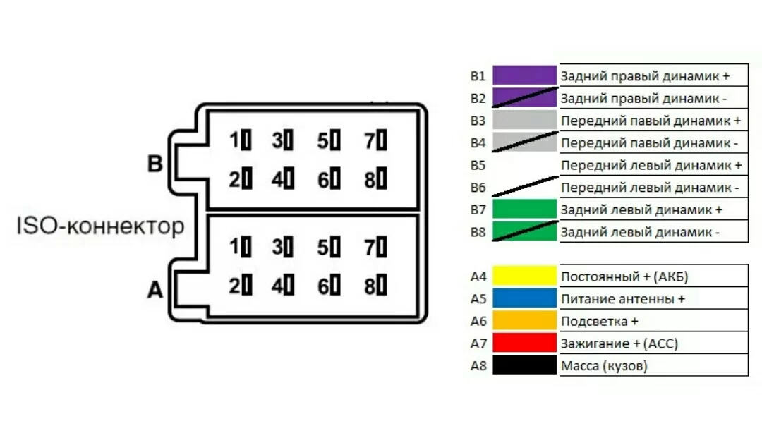

Доброго дня. Веста Св 2024г  выпуска.
Поставил магнитолу, динамики, подключил разъемы (их не перепутаешь), а сигнал очень слабый. Втыкаю вместо антенны кусок провода все идеально. Начинаю разбираться. На магнитоле 5й пин идёт на антенну +12в. А на разъёме авто 5й пин отсутствует. Распиновка разъёма авто я не нашёл, а эксперименты проводить меняя пины не хочу.
Вот и вопрос, может у меня пассивная антенна или может питание на плавнике мимо магнитолы?
  1. Всем спасибо, выяснилось что в моем авто усилителя нет, д илер ответил что устанавливается отдельно вместе с магнитолой. А её я приобрёл самостоятельно.Соответственно и пина нет.
