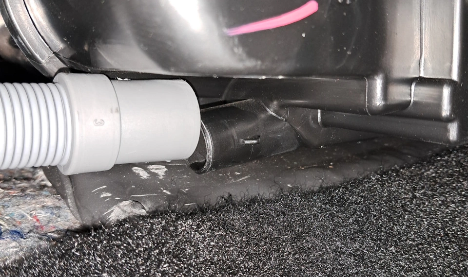

Из дреннажной трубки кондиционера дует воздух
Лада Веста. Из дренажной трубки кондиционера дует воздух, причем независимо, включен кондиционер или нет. Это нормально или так не должно быть? Облазил весь интернет, ничего не нашел. Нейронка пишет, что так быть не должно, но не знаю, можно ли ей доверять. Так же в ногах пассажира и водителя вода.
Надеюсь на вашу помощь).
  1. Дренаж выведен от испарителя. По идее при отоплении воздух не должен идти через испаритель. Но если заслонки закрываются не плотно, то часть воздуха может попадать в испаритель. А с водой в ногах водителя и пассажира нужно разбираться. Возможна течь через стекло. Проверьте не забит ли дренаж в крыльях.
    1. С течью разобрался, оказывается эва ковры пропускали воду в местах крепления шильдиков и клипс. Летом с кондеем все было номрально, сейчас работает странно, то включается, то выключается (дует то холодным то обычным). Конденсатом даже не пахент из трубки, под машину гонит только воздух
