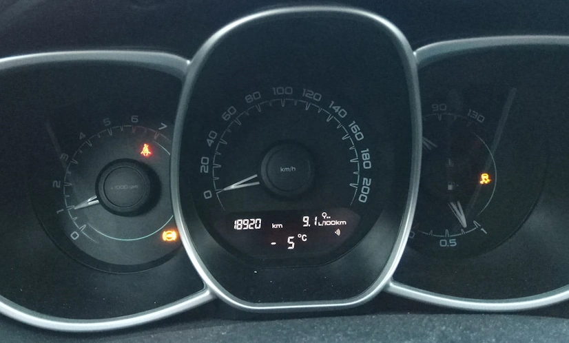

Здравствуйте! Веста 1.8 робот люкс 17 года пробег 158000 км.
Стал загорается значке abs и esp при движении более 130 км/ч.
Ошибок нет. На летней, зимней резине без разницы. Колеса накачаны по 2кг. Проехал горит, завел горит, проехал около 10 км. в спокойном стиле значки сами гаснут и больше никак не проявляется, пока опять не поедешь от 130км/ч.
Куда копать? И не надо про 130 быстро и т. д. Езжу на большие расстояния по трассе. Спасибо.
  1. Стоит посмотреть кольцо АБС. Порошковое трескается много у кого.
    1. Подтверждаю. У меня на гранте с абс такая-же проблема была. После замены колец ошибка ушла.

  3. Надо по диагностике посмотреть какие ошибки выдает, а потом уже думать что делать...
